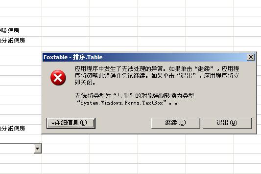

我把这列的数据都删了,然后改成了整数型,可是没法复制文字到上面去了,这个也理解了,但是我一按数字键就提示我错误~下面这个图片是我在当前格按了1键后的反应~~还有护理爸爸你前两天给我做过个例子,我看那个例子里的列属性是字符型的啊~但是你的就可以排~好邪啊~

要注意,已经改为数值型之后,文字是不能复制的了。

是啊~无法复制文字这个我理解,不过狐狸爸爸,为什么你的列是字符型的,我的也是字符型的,而你的就可以根据数据字典排序,我的却只能根据拼音排序~要想排序还得设置成数值型的~结果设置成数值了一点击数字就出错~~~我查了以前一些提问过类似问题的,都是设置好数据字典后也无法按字典顺序排序~难道我们的版本不一样?还是中间有什么其他的设置我们没有注意呢?

你没有理解我说的bug所在,你的问题是先输入了数据,后做的数据字典,这样在第一列中的值是实际看到的值。
如果你是从列表中选取的值,则出现的是数据字典中对应的数字,这时就可以复制,否则复制是不成功的。

另外数据字典中的项目如果超过10个,此列不能用数值型,否则会造成排序错乱。
如果少于10个用字符型也没关系。

哦~大致懂了,我这次先做了数据字典,然后就可以排序了,但是如果从别的地方直接复制文字过去就又会按拼音排,这应该是因为做了数据字典的列只识别相对应的数字而不是文字吧,复制过来的文字并不会被这列认为是数字,所以不会按数字排只能按拼音排。看来要从外面复制过来的话,得需要先转换为数字才行,问题应该圆满解决啦~谢谢!不过要是连文字也能识别,而且可以排序会很方便使用的~一点外行建议啊~
