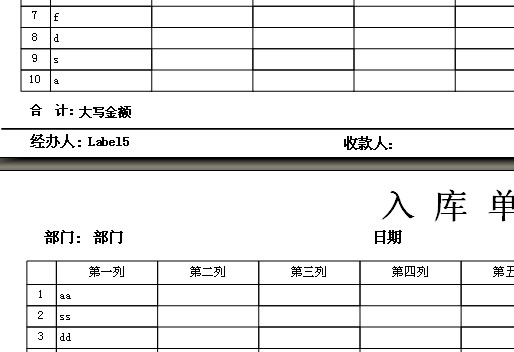

这个模板能正常按计划打印,如果我现在再加入完全同样的一个表附在下面,
附加后的表内容打印出的内容都重叠在一起了?注:预览时文件内容正常。

将窗口发上来看看

将窗口中第二个“入库单”也就是Label9的另起一页设为true

改过了,重叠问题解决了,但打印出来的时候下面这个表格内容为空值。
两个表的属性都是相同的。如果把下面表的属性作为副本选为false则打印达不到预想的效果。

  发帖心情 Post By:2011/1/21 14:00:00 [只看该作者]
我没有问题呀

Tables("库存表").Filter = "[单号] = '"& CurrentTable.Value & "'"
Tables("库存表").Sort = "产品名称"
用这句代码选定所要打印的列。上表可以正常打印,下表则为空值。

一个窗口中不能同时绑定同一个主表。
