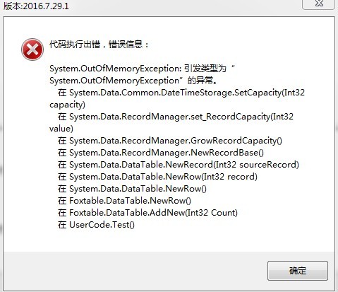

这次测试有另外一个比较重大的发现,就是在测试110万行数据的时候,狐表的内存一下子飙升到500M左右,如果再测试第二次,就会在中途出现内存溢出的错误了,这时狐表的内存在943M左右。看看系统内存8G只使用了4.5G,内存还没有满的,测试了几次都这样。会不会狐表内存在960M左右的时候就会超出某个类型的极限,就像string最多只能存储30M的数据一样呢?
后来在userinfo表试增加一行,结果出现了索引超出了数组界限。的错误提示,无法增加行,显然在这个表增加行的时候,内部某个数组或者集合使用的索引超出计算范围了。再尝试用代码DataTables("UserInfo").AddNew增加行,就出现以下这样一个提示,但是我是每增加固定的行数,比如增加1000行,然后保存到sqlserver,接着清空,然后再增加,这样的话userinfo表最多也就1000行数据。数据库也就是存储不到220W行。
按此在新窗口浏览图片
尝试代码增加DataTables("UserInfo").DataRows.ClearDataTables("UserInfo").DeleteFor("") DataTables("UserInfo").Savedt.Rows.Clear等等都没有效果一样的错误。

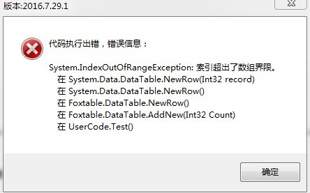

在命令窗口执行以下代码,出现另外一个错误:
DataTables("UserInfo").save
按此在新窗口浏览图片
