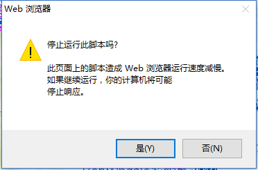

蓝版,我发布后的项目运行起来特别慢,特别占内存,不知道是怎么回事。好像以前不是这样的。
就是窗口中是一个Webbrowser控件,通过控件打开一个在线地图。打开候,网页地图都无法拖动,其他功能模块也无法点击,整个项目都没有反应了。只看到内存被大量的占用了。
但是在开发项目中,却没有这样的现象。

有个错误提示,估计是Webbroswe下的js错误太多了,导致整个项目都慢了。
Webbrowser对JavaScript的兼容性确实太差了。
但是在我的开发项目怎么没有遇到这样的情况呢?

用Webbrowser打开网页,会有很多js错误提示,所以就把这些提示强制屏蔽掉了。web.ScriptErrorsSuppressed = True
同一个网页,在开发项目中打开没有问题,可以正常的拖动地图,显示地图,但是项目发布候,就不行了,有了2楼的图片的提示。

目前存在的问题,我重写了网页文件,强制使用最新的IE版本渲染,虽然也没有什么用,但是感觉比以前好一点,另外一些电脑上的IE版本是IE8,估计这些电脑打开项目文件Webbrowser调用的内核比8还低,所以我建议他们升级IE到最新,这样,至少IE内核能到9。我目前IE是11,webbrowser调用的内核是IE9.
另外,貌似通过修改注册表的方式制定Webbrowser的默认内核,虽然制定为11,但是,还是9啊。

 没办法...WebBrowser无法控制。你还是用嵌入ie的方法做吧。
