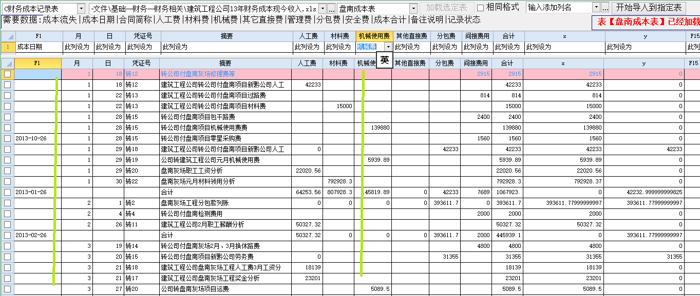

  发帖心情 Post By:2016/12/17 10:40:00 [只看该作者]
 哦,我是这样想的,我在做excel导入模块,导入时我需要指定某列导入成数据库中指定字段,当有指定时对应整列变色,而没有指定的列则不变色,以此来区分也是避免搞漏
