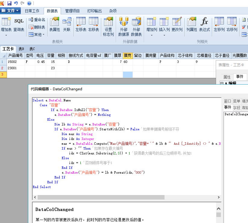

要取表中的:电压列、容量列、膜厚列、相别列、外壳直径列的数据后来自动编号,怎么写代码?

Dim lb As string = e.DataRow("电压") & e.DataRow("容量") & e.DataRow("膜厚") & e.DataRow("相别")
有点色
  发帖心情 Post By:2017/1/5 15:36:00 [只看该作者]
max = e.DataTable.Compute("max(产品编号)", "产品编号 like '" & lb & "%' and _Identify <> " & e.DataRow("_Identify"))

  发帖心情 Post By:2017/1/5 16:02:00 [只看该作者]
贴出你写的代码

  发帖心情 Post By:2017/1/5 17:19:00 [只看该作者]
Select e.DataCol.Name
    Case "容量"
          If e.DataRow.IsNull("外壳直径") Then
            e.DataRow("产品编号") = Nothing
           Dim lb As String = e.DataRow("电压") & e.DataRow("容量") & e.DataRow("膜厚") & e.DataRow("相别") & e.DataRow("外壳直径")
            If e.DataRow("产品编号").StartsWith(lb) = False '如果单据编号前缀不符
                Dim max As String
                Dim idx As Integer
                max = e.DataTable.Compute("max(产品编号)", "产品编号 like '" & lb & "%' and _Identify <> " & e.DataRow("_Identify"))  '取得该类别的最大编号
                If max > "" Then '如果存在最大编号
                    idx = CInt(max.Substring(2,3)) + 1 '获得最大编号的后三位顺序号,并加1
                    idx = 1 '否则顺序号等于1
                e.DataRow("产品编号") = lb & Format(idx,"000")
End Select
这意思是不是填完“容量”和“外壳直径”后再执行代码

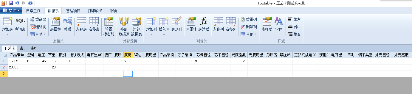

sywgb168
等级:幼狐 帖子:62 积分:533 威望:0 精华:0 注册:2014/9/3 21:16:00
  发帖心情 Post By:2017/1/5 17:24:00 [只看该作者]
以下是引用sywgb168在2017/1/5 17:19:00的发言:
    Case "容量"
                Dim max As String
                Dim idx As Integer
                    idx = 1 '否则顺序号等于1
End Select
看图输完后又不执行了

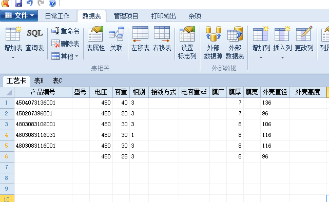

有点色
    Case "容量","电压","外壳直径","膜厚","相别"
          If e.DataRow.IsNull("外壳直径") orelse e.datarow.isnull("电压") orelse e.datarow.isnull("外壳直径") orelse e.datarow.isnull("膜厚") orelse e.datarow.isnull("相别") Then
                Dim max As String
                Dim idx As Integer
                    idx = CInt(max.Substring(lb.length,3)) + 1 '获得最大编号的后三位顺序号,并加1
                    idx = 1 '否则顺序号等于1
End Select
sywgb168
  发帖心情 Post By:2017/1/5 17:30:00 [只看该作者]
问题解决了,谢谢
