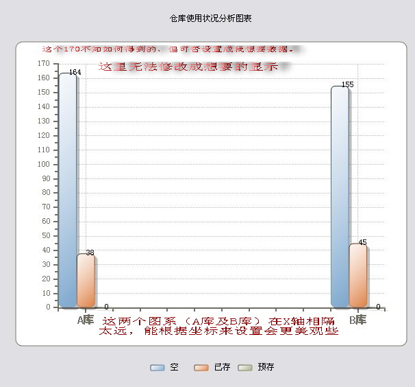

Series.DataLabelText = "{#YVAL}" ,"{#YVAL}" 想把此值做些加减乘除得到结果,请教如何写表达式?谢谢!!!

这个应该是不可以的

因为需要对获得的标示进行特殊的设置,但不能通过变量来赋值到每一个图系的标示,不知是否有实现的办法么?
  发帖心情 Post By:2011/5/9 15:57:00 [只看该作者]
目前没有办法的。

标示的字体大小不能设置吧。这个图表功能可否加强?
  发帖心情 Post By:2011/5/9 16:02:00 [只看该作者]
目前设置不了,以后升级的时候,我看看能不能加上字体设置。

图系标示
#XVAL:     X值
#YVAL:     Y值
#Y1VAL:    Y1值
#Y2VAL:    Y2值
#Y3VAL:    Y3值
#ISERIES:  图序编号
#IPOINT:    数据点编号
代码必须用大括号“{}”括起来。
建议能对变量的值进行算术运算得到新的标示,这样会灵活很多。

可否实现针对每个数据点进行单独标示
baoxyang
等级:狐精 帖子:3313 积分:23146 威望:0 精华:1 注册:2009/3/31 11:25:00
  发帖心情 Post By:2011/5/12 14:02:00 [只看该作者]
老大,图表编程可否增强功能呀。
希望改进:
1、每个数据点可以单独标示,字体大小、类型等可以设置
2、Y轴的数据点最大值可以设置。
3、同样X轴的(图系)点可以设置位置。
不知表述是否清楚
