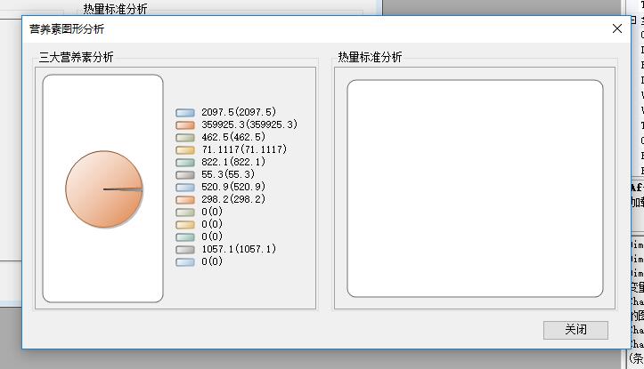

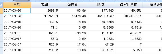

看了狐表的帮助文档,作图的时候是以列来做做统计图表,请问下能以行,也就是一条记录来做图表吗?
比如下下图我要用表中的某一天来生成,脂肪,碳水化合物,蛋白质的百分比饼状图,,请问如何做,谢谢

Dim t As Table = Tables("营养素作图统计表") '定义一个变量t引用数据表
Chart= Forms("统计图").Controls("Chart1") ' 引用窗口中的图表
Chart.VisualEffect = True '加上这一行,让你的图表更漂亮
Chart.ChartType = ChartTypeEnum.Pie '图表1类型改为Bar(条形)
For Each r As Row In t.Rows
    Series.Length = 1 '一个系列只能包括一个值
    Series.Text = r("能量") & "(" & r("能量") & ")" '设置图系的标题
    Series.Y(0) = r("能量") '指定值
Chart.LegendVisible = True '显示图列
Chart.LegendCompass= CompassEnum.East '图列显示在东方(右方)
有点色

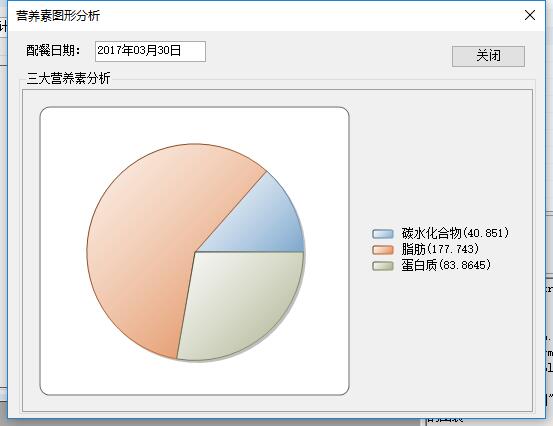

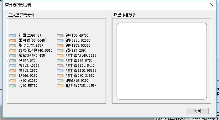

  发帖心情 Post By:2017/4/15 15:33:00 [只看该作者]
Dim r As Row = t.Current
For Each c As Col In t.Cols
    If c.Name <> "日期" Then
        Series.Text = c.name & "(" & r(c.name) & ")" '设置图系的标题
        Series.Y(0) = r(c.name) '指定值

你好,我只需要用“碳水化合物,脂肪,蛋白质”做图,请问如何处理,现在是全部一条都显示出来了
Dim cs() As String = {"碳水化合物","脂肪","蛋白质"}
For Each c As String In cs
    Series.Text = c & "(" & r(c) & ")" '设置图系的标题
    Series.Y(0) = r(c) '指定值

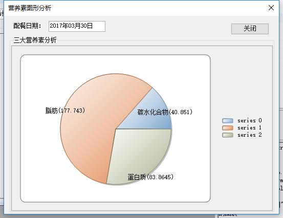

你好好,请问如何把右边的条目信息在饼图上直接显示,而不是在右边单独出现呢?谢谢
有点色
  发帖心情 Post By:2017/4/15 16:46:00 [只看该作者]
加上代码
Series.DataLabelText = c & "(" & r(c) & ")"

您好,我想把旁边的数值显示去掉,我就屏蔽了Series.Text = c & "(" & r(c) & ")" 这段代码,但是会出现其他内容
还有就是显示的数值请问下如何转化为百分比显示,而不是显示具体数值
有点色
  发帖心情 Post By:2017/4/15 17:07:00 [只看该作者]
 这两句删除
