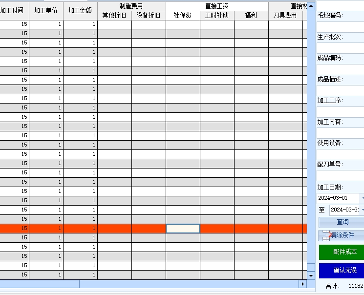

老师,我以下代码写在窗口表的组件事件中的,上个月用得还好好的,现在点击时总提示查询超时,如图1

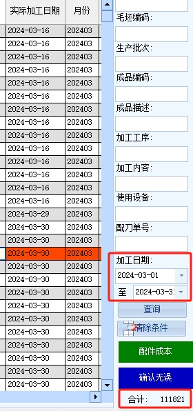

我只需要算当月的,我现在是要算月份为202403,开始日期:2024-03-01,结束日期:2024-03-31,资产折旧明细表这个表里是79行,工序跟踪表这个表是11万行。不知道是不是因为一楼的代码分配了数据库的所有行了。代码如附件

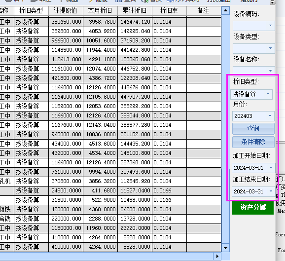

或者能否把如图1圈起来的两个表改成用窗口表呢?

6楼的可以改吗?
9楼
有点蓝 发表于:2024/5/6 21:52:00
不可以。临时表无法使用sql
