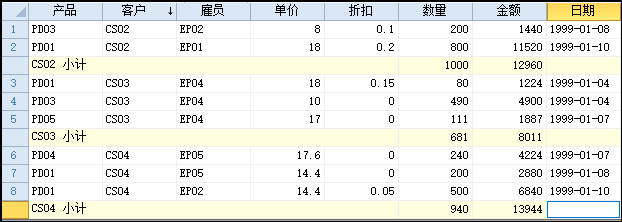

可以统计得出每个客户的采购数量和金额,如下图:
代码很简单,每一行都具备自我描述性,无非就是定义一个SubtotalGroup,指定分组列和统计列,然后添加到SubtotalGroups集合中, 最后执行Subtotal方法生成汇总模式。
需要注意的是,每次要重新生成汇总模式,都必须
先执行SubtotalGroups的Clear方法,清除原来的SubtotalGroup,然后再添加新的SubtotalGroup。
