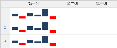

使用柱状图
如果要使用柱状图,只需将ChartType属性设置为1。
例如新建一个文件,在DrawCell事件写入代码:
If
e.Col.Name = "第一列" Then
    e.Chart.AddValues(3, -2, 4, 2, 8, -3)
    e.Chart.ChartType = 1
使用柱状图'
    e.Chart.ShowNegative = True
标记负值
    e.DrawChart()
End
If
得到的代码为:

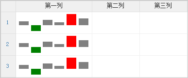

可以对柱状图进行一些设置,例如将DrawCell事件代码改为:
If e.Col.Name = "第一列"  Then
    e.Chart.AddValues(3, -4, 4, 2, 8, 5)
使用柱状图'
    e.Chart.SeriesColor = Color.Gray
设置图表颜色'
    e.Chart.ShowHigh = True
标记最大值
    e.Chart.HighMarkerColor = Color.Red
设置最大值标记颜色
    e.Chart.ShowLow= True
标记最小值
e.Chart.LowMarkerColor = Color.Green '设置最小值标记颜色
    e.DrawChart()
End
If
得到的图表为:
