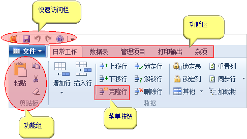

一、菜单的构成
Foxtable的菜单和传统的菜单有所不同,它是由功能区组成的。
系统菜单默认包括日常工作、数据表、管理项目、打印输出、杂项等五个功能区;而每一个功能区又是由功能组构成的,例如日常工作这个功能区,包含剪贴板、数据、排序与筛选、 数据统计、编辑、窗口等功能组;通过功能区和功能组,我们可以将各种按钮按照功能分类,有序地组合起来。
除了功能区外,菜单还包括程序菜单,快速访问栏和配置栏,如下图所示:

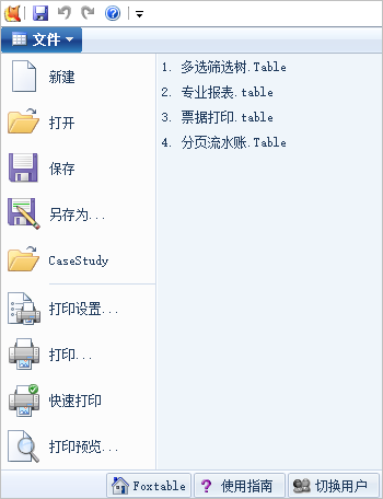

单击"文件"按钮会出现程序菜单,程序菜单包括与文件和打印相关的命令:

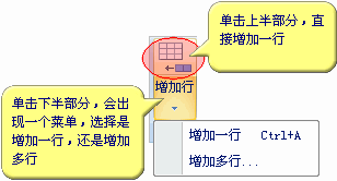

3、组合按钮
组合按钮其实就是标准按钮和下拉按钮的组合,组合按钮分成两部分,单击上半部分会立即执行某项操作,而单击下半部分,将出现一个下拉菜单,用以选择更多的类似操作。
例如“数据”功能组中的“增加行”按钮,就是一个组合按钮,单击按钮的上半部分,将直接增加一行,而单击按钮的下半部分,将出现一个下拉菜单, 用以选择是增加一行还是增加多行,如下图所示:
之所以专门介绍一下按钮的种类,是因为不少用户会忽略组合按钮所包含的下拉菜单,而这些下拉菜单中有不少功能是相当重要的。
