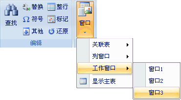

1、单击菜单“日常工作”中的“窗口”按钮,然后指向“工作窗口”,会列出当前表的所有窗口名,单击其中一个即可手动打开对应的窗口:
提示:窗口按钮只会列出在当前表设计的窗口,例如你在表A中设计的窗口,并不会在表B中列出来,必须回到表A,窗口按钮才会列出这些窗口。
2、主窗口显示在主表位置,如果希望重新显示主表,可单击上图中的“显示主表”按钮。
