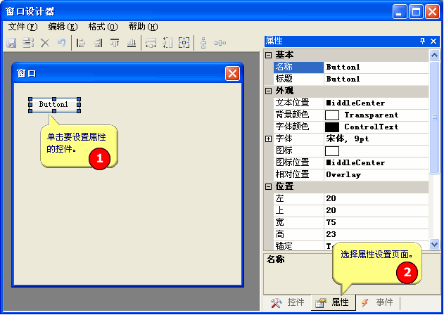

设置控件属性

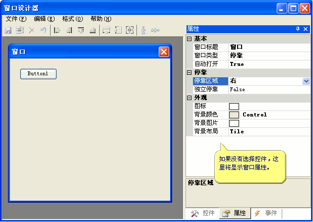

设置窗口属性
如果单击窗口的空白区域,将撤销选择控件,此时属性页面显示的是窗口属性:

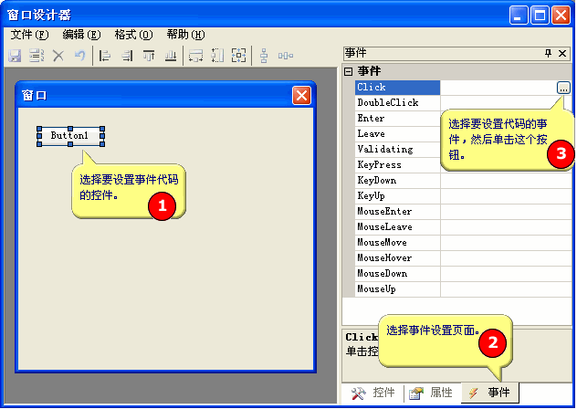

设置控件事件代码
按钮的Click事件是最常使用的,所以Foxtable提供了一个快捷设置方式:直接双击按钮,即可设置按钮的Click事件代码。

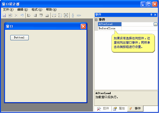

设置窗口事件代码
如果单击窗口的空白区域,将撤销选择控件,此时事件页面显示的是窗口事件:

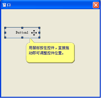

调整控件位置
微调控件位置
按住Ctrl键的同时,按箭头键,可以微调选定控件的位置。
当然也可以通过属性设置窗口,精确调整控件位置。

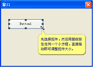

调整控件大小
微调控件大小
按住Shift键的同时,按箭头键,可以微调选定控件的大小。
当然也可以通过属性设置窗口,精确调整控件大小。
