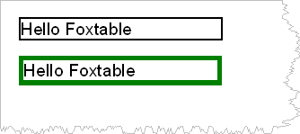

示例一
在命令窗口执行下面的代码,注意加粗的两行:
Dim doc As New PrintDoc '定义一个报表
Dim
rt As New prt.RenderText '定义一个文本对象
rt
.Text = "Hello Foxtable" '设置文本对象的内容
rt
.Width = 40 '对象宽度为40毫米
rt
.Style.Borders.All = New prt.Linedef
rt.Style.Spacing.Bottom =
3 '和下一个对象保持3毫米的距离
doc
.Body.Children.Add(rt) '将文本对象加入到报表
'插入另一个文本框
rt
= New prt.RenderText '再次新建一个文本框
rt
rt
rt
.Style.Borders.All = New prt.Linedef(1, Color.Green)
doc
doc
.Preview()
'预览
执行结果:

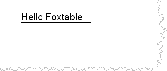

示例二
可以单独设置某一个方向的边框,例如:
Dim
rt.Text =
rt.Width =
25 '宽度为25毫米
rt.Style.Borders.Bottom = New prt.Linedef
'设置底边框
doc.Body.Children.Add(rt)
'将文本对象加入到报表
doc.Preview()
'预览
执行结果:

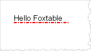

示例三
可以设置边框的类型,例如:
Dim
rt
rt
.Width = 25 '宽度为25毫米
rt.Style.Borders.Bottom = New prt.Linedef(
0.5, Color.Red, DashStyle.Dot) '设置底边框
doc
doc
.Preview() '预览
执行结果:
