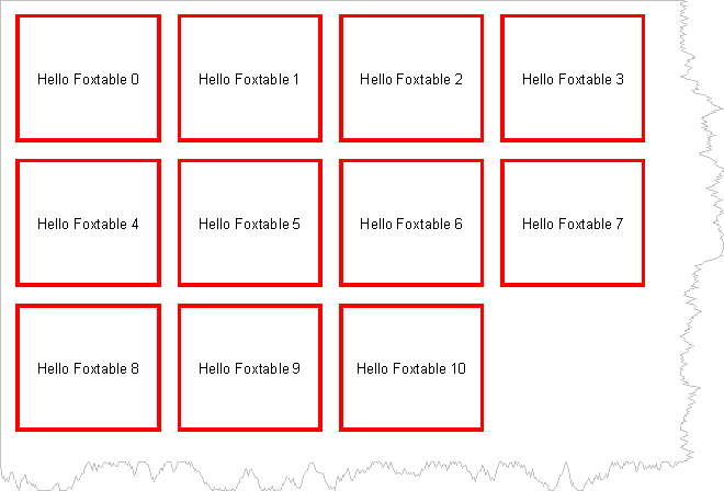

你也许已经留意到,在之前的例子中,对象都是从上到下排列的,能不能从左到右,或者先从左到右,到达右边界之后,再另起一行?
答案是肯定的,否则这个报表工具也太“笨”了。
所有的容器(包括报表)都有一个Stacking属性,可以用来改变这种默认的排列方式,该属性为StackingRulesEnum型枚举,共有三个可选值:
示例:
Dim doc As New PrintDoc() '定义一个报表
Dim
rt As prt.RenderText '定义一个文本对象
doc.Stacking = prt.StackingRulesEnum.InlineLeftToRight
'设置排列方式
For
i AS integer = 0 To 10
    rt = New prt.RenderText()
'创建文本对象
    rt.Text =
"Hello Foxtable " & i '设置文本对象的内容
    rt.Width =
39 '宽度为39毫米
    rt.Height =
35 '宽度为35毫米
    rt.Style.Spacing.All =
2 '设置各个方向的间隔
    rt.Style.Borders.All = New prt.Linedef(
1, Color.Red) '设置边框
    rt.Style.TextAlignHorz = prt.AlignHorzEnum.Center
'水平居中
    rt.Style.TextAlignVert = prt.AlignVertEnum.Center
'垂直居中
    doc.Body.Children.Add(rt)
'将文本对象加入到报表
doc.Preview()
'预览
执行结果:
