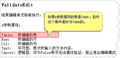

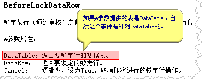

实际学习和应用的时候,判断一个事件是针对Table的还是针对DataTable,是很简单直观的,我们只需看其e参数属性即可:
