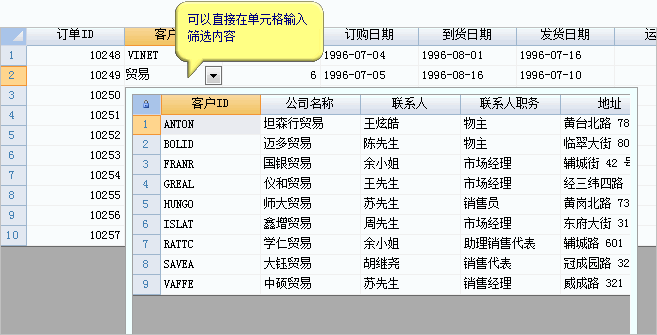

这一节还是完成同样的任务,不过要更加“专业”一点,可以直接在单元格中输入筛选内容,进行模糊筛选,而不是在下拉窗口中:

二、设计订单表事件代码
下拉窗口设计完成,现在设计订单表的事件代码。
1、将订单表的KeyPressEdit事件代码设置为:
If e.Col.Name = "客户ID" Then '如果编辑的是客户ID列
    If e.Col.DroppedDown = False '且下拉窗口没有打开
        e.Col.OpenDropDown()
'打开下拉窗口
End
If
这样一旦用户在订单表的客户ID列输入内容,就会自动打开下拉窗口。
2、将订单表的ChangeEdit事件代码设置为:
    If e.Col.DroppedDown Then '如果下拉窗口已经打开
Dim tbl As Table = Tables("窗口1_Table1")
        If
e.Text = "" Then
'如果内容为空
            tbl.Filter = ""
'显示所有客户
Else '否则根据输入内容进行模糊筛选
Dim txt As String = "'%" & e.Text & "%'"
            tbl.Filter =
"客户ID Like " & txt & " Or 公司名称 Like " & txt & " Or 地址 Like " & txt & " Or 联系人 Like " & txt
        End
If
End
If
这样就能根据用户在客户ID列输入的内容,动态筛选出可能的客户。
