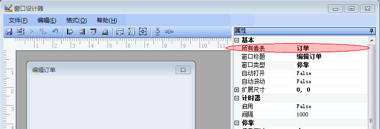

主窗口、停靠窗口、并列窗口在实际使用的时候,是属于特定表的, 所以在设计窗口的时候,必须给这类窗口指定一个所有者表:
例如将某停靠窗口的所有者表设置为“订单”,那么此窗口打开后,将停靠在“订单”表的周围。
