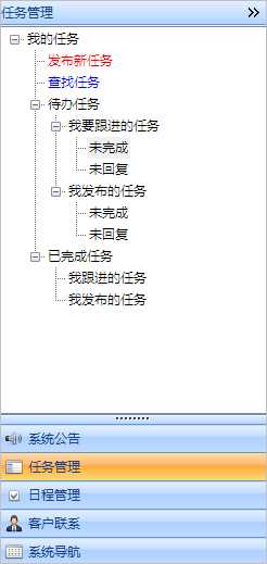

除了TopicBar,TreeView也常用于设计导航窗口,和TocpikBar相比,TreeView可以显示更多的内容。
双重导航的实现
如果你的系统很大,单单通过TopicBar或者TreeView导航还不够,可以靠用NavBar配合TopicBar和TreeView使用,同样设计以一个共享窗口作为导航窗口,导航窗口中插入一个NavBar控件,NavBar的每个页面中插入一个TopicBar或者TreeView,类似:
NavBar的页面也可以直接插入其他任何控件,例如下面的窗口使用按钮来打开对应的功能:
通过设置按钮的风格,可以让按钮更美观,参考:关于Button
如果不喜欢双重导航,我们也可以直接设计多个导航窗口,每个导航窗口对应一组类似的功能,通过菜单中的不同按钮分别打开对应的导航窗口。
多重导航的实现
如果需要更加清晰明了的导航界面,可以考虑多重导航,例如:
上图的导航窗口为一个主窗口,主窗口插入一个SplitContainer控件,SplitContainer的左分页用NavBar控件导航,NavBar各个页面插入一些按钮(当然也可以用Treeview或TopicBar),SplitContainer的右分页插入一个TabControl,在TabControl的各个页面中加上具体的功能按钮。
