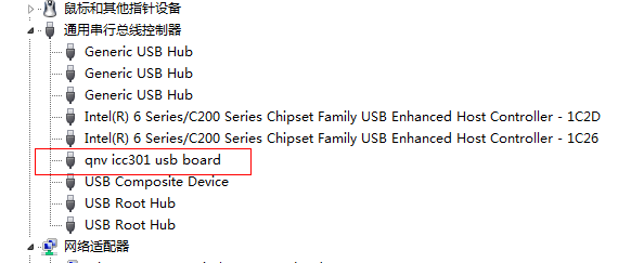

二. 录音盒连接
根据说明书,连接好电话录音盒设备,并安装好设备驱动程序,正常情况下,在Windows的设备管理中,会出现下面一项:
这就是录音盒设备。

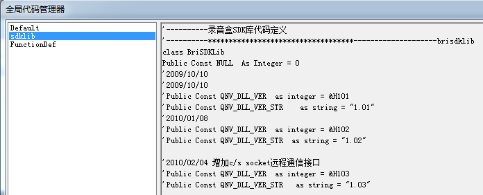

3.1.1根据该设备的开发文档,将其SDK文件复制到Foxtable的安装目录下,该设备的SDK文件包括qnviccub.dll和bridge.dll两个必须的DLL文件。
在编写本节内容时,其SDK的最新版本是6.6。
提示:由于他们的开发包是传统的非托管DLL,所以只需复制到Foxtable安装目录即可使用,千万不要再去引用这些DLL文件。
3.2.2. 参考开发文档和例子,在全局代码中定义好API函数和必须的全局变量,由于内容较多,具体请看示例。

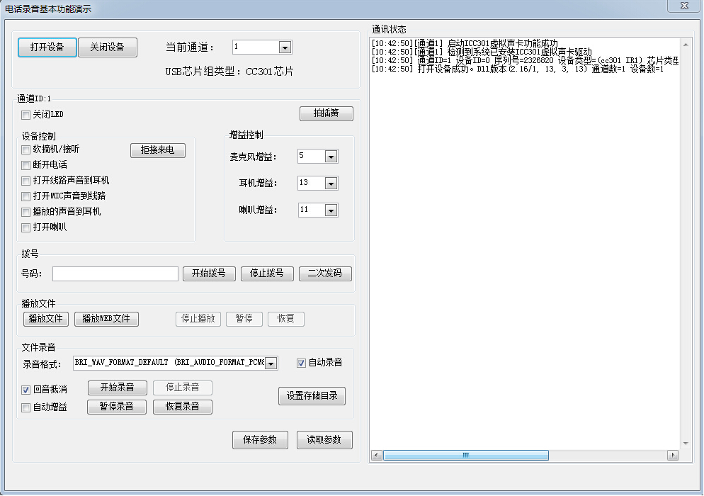

示例设计了一个窗口(电话录音基本功能演示)来进行设备的控制操作。
窗口分为左右2个部分,左边是设备控制,右边是设备的通讯状态。通讯状态在窗口关闭后会追加到日志文件“通讯状态.txt”中,日志文件默认保存在项目所在目录中。
3.3.1 打开设备
要使用设备必须先调用SDK打开设备,根据开发文档,打开设备的调用为:
 Dim lret As Int32 = BriSDKLib.QNV_OpenDevice(BriSDKLib.ODT_LBRIDGE, 0, "")
如果返回值大于0,则设备打开成功,设备LED灯亮。
然后就可以获取设备可用的通道数,一个设备至少有一个通道,获取通道的函数调用为:
BriSDKLib.QNV_DevInfo(0, BriSDKLib.QNV_DEVINFO_GETCHANNELS)
全部代码参考示例打开设备按钮的Click事件代码。如果想一打开窗口就自动打开设备,可以把打开设备的调用放到窗口的AfterLoad事件中。甚至,可以把打开设备的调用放到项目的AfterOpenProject事件中,那么一打开项目就可以打开设备进行监控,不用再手动操作。
