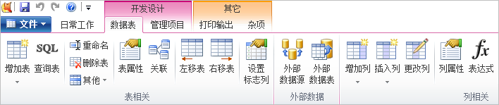

TabGroup(功能区组)可以对功能区进行分组,例如下图的菜单包括两个TabGroup,分别是“开发设计”和“其 它”:
开发设计这个TabGroup包括两个功能区,分别是数据表和管理项目两个功能区,其它这个TabGroup则包括打印输出和杂项这两个功能区,而日常工作这个功能区则是独立的,不属于任何TabGroup.
