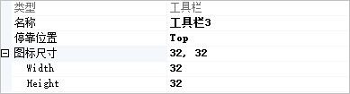

默认的菜单图标尺寸为16*16像素,可以选择某个菜单,在右侧属性窗口更改图标尺寸:

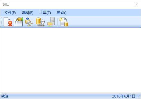

下图的工具栏的图标尺寸是32*32像素:

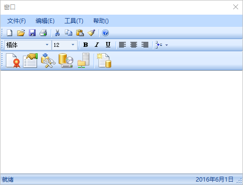

和Ribbon风格的系统菜单不一样,窗口中同一菜单的按钮图标尺寸必须是相同的。
但不同的菜单可以分别指定图标尺寸,例如下图中,前两个工具栏的图标尺寸是16*16像素,第三个工具栏的图标尺寸是32*32像素:
