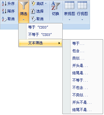

字符列筛选
假定我们在客户列中,选择一个单元格,单元格的内容为“CS03”,单击“筛选”按钮,出现的下拉菜单为:
1、如果你要筛选出“CS03”客户的所有订单,那么单击“等于CS03”即可。
2、如果你要筛选出非“CS03”客户的所有订单,那么单击“不等于CS03”即可。
3、指向“文本筛选”,会列出很多命令,例如等于、包含、类似等等,几乎囊括了任何可能的文本筛选命令。

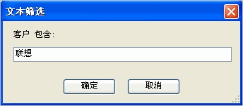

4、例如你要筛选的是客户名称中包括“联想”二字的记录,可以单击“包含”命令,出现下图所示的窗口,输入“联想”,单击“确定”即可:
