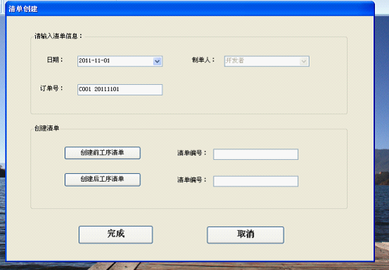

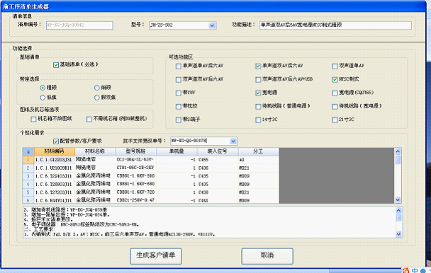

1. 客户清单创建
创建客户清单分为两个部分:创建前工序清单和后工序清单。

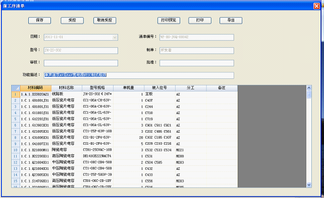

1.1 创建前工序清单

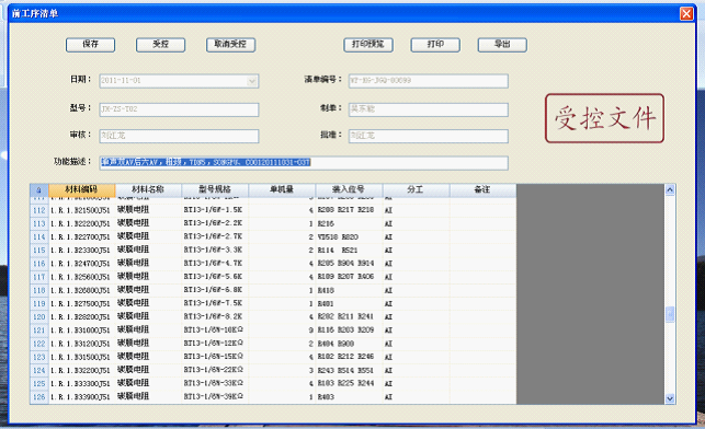

前工序清单只需要按客户的要求,勾选所需要的功能以及选择正确的技术文件更改单号,系统即会自动生成前工序清单(如下图)。

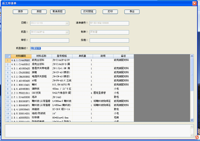

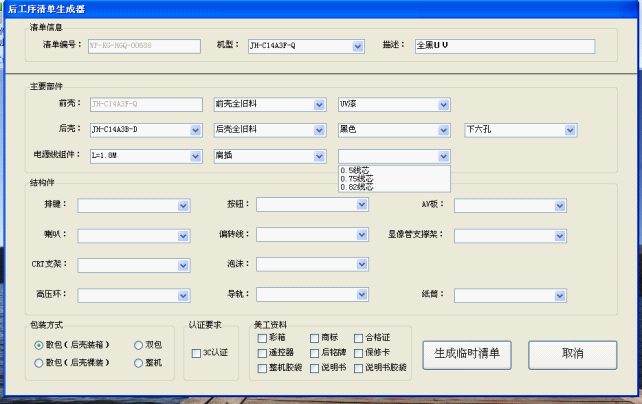

1.2 创建前工序清单后工序清单
后工序清单也类似,选择正确的机型,系统即会自动生成与之搭配的功能选项,点击“生产临时清单”即会自动生产后工序清单(如下图)。
客户清单创建使工程师完成一份客户清单的时间从几小时大幅缩短到几分钟,极大地提高了工作效率,同时也大大减少了手工操作时因为粗心大意而出现的各种错误。

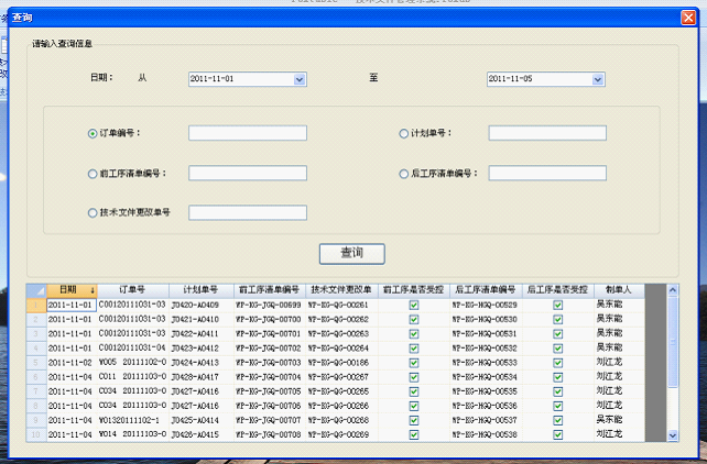

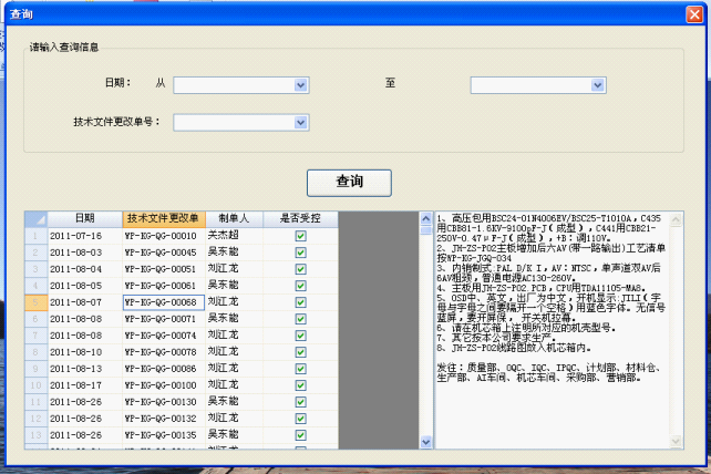

2. 客户清单查询
客户清单查询窗口提供了多种简便的查询方式,输入查询信息,即可得到需要的查询结果。

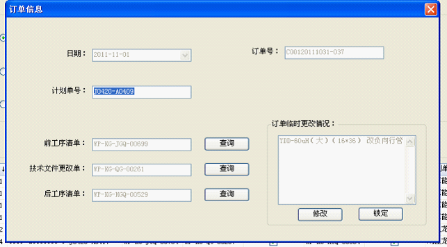

订单基本信息:

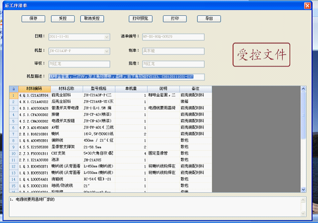

前工序清单:
后工序清单:
由于清单都提供了受控(审核)、取消受控(反审核)、打印、导出等功能,并对各种权限作出了较好的规范,所以此类技术文件已实现了无纸化。公司内部任何一台安装了本系统的电脑都可以在系统中方便的查询到所需要的技术文件。

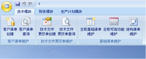

3. 各种基础技术文件的维护
系统提供了各类基础清单的维护功能,方便用户管理各种基础清单。
3.1 技术文件更改单的维护

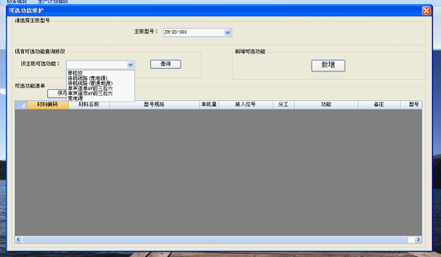

3.2 基础清单的维护

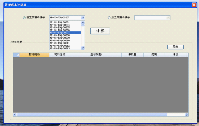

4.1 财务的清单材料成本计算功能

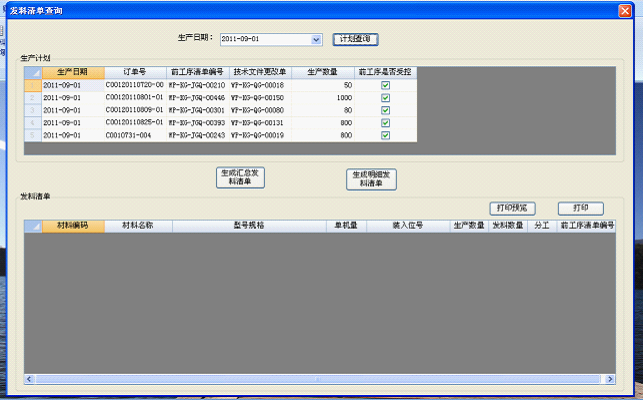

4.2 车间发料清单查询功能
