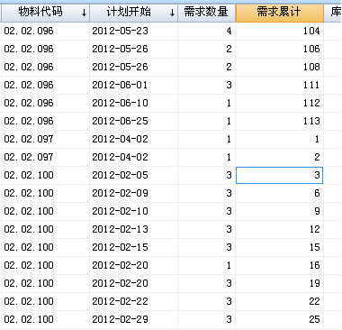

然后我们就可以将物料以时间为序计算出相同物料的累积需求了,如下图所示:
计算代码很简单:
Dim drs As List(of DataRow) = DataTables("MRP物料需求").Select("", "物料代码, 计划开始")
drs(0)("需求累计") = drs(0)("需求数量")
For i As Integer = 1 To drs.Count - 1
If drs(i)("物料代码") = drs(i - 1)("物料代码") Then
drs(i)("需求累计") = drs(i-1)("需求累计") + drs(i)("需求数量")
drs(i)("需求累计") = drs(i)("需求数量")

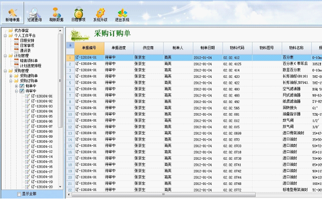

自此之后我对Foxtable的兴趣也越来越足了,后来利用数据表与目录树的相结合,又成功开发出了主界面为目录树的工作流业务管理系统,比我单位之前花费数万购买的以工作流作为买点的Excel服务器要强大灵活很多:

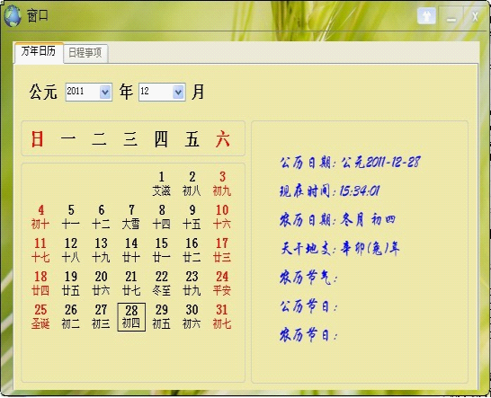

再后来,我又用Foxtable实现了QQ通讯(内部通讯) 、万年日历、菜单流程权限等一系列的功能,同样的是这些功能的原型全部来自于foxtable的自带案例和他那强大的帮助文件(2000多页的帮助,我在此试问一下国内有几个软件的开发商能写出如此 详尽的文档?并且每段代码都能带上不同的操作案例,以便用户进行有效的学习及思路的延伸),或许这就是FoxTable能快速架构系统的原因之一吧。只要认真的看帮助,看Foxtable的自带案例,不懂就到官方论坛提问,很快就能找到开发的感觉。在2011年5月1号之前,我是一个完全不知道编程是什么的门外汉,到2011年12月31号,仅仅是半年的的时间,我就在Foxtable这个平民的舞台上绽放出了另样的精彩。

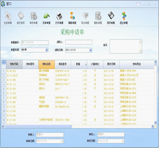

在这半年的时间内,我不仅掌握了Foxtable,还为4家企业或个人开发过项目,下面是我部分作品的截图,窗口是我自己写的皮肤:
