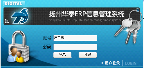

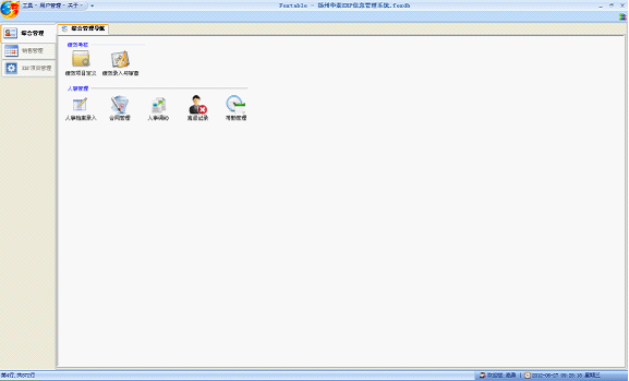

一、系统登录
客户端上会自动记最后一位登录的用户

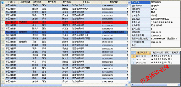

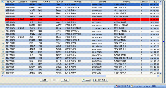

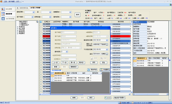

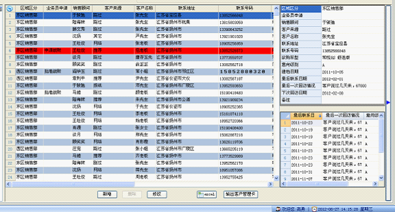

二、客户信息管理模块
界面整体布局如上:左侧目录树用来筛选信息,右侧上面的表为客户信息表,右侧下方为历史回访记录,最上方有今日提示,和多条件筛选功能。

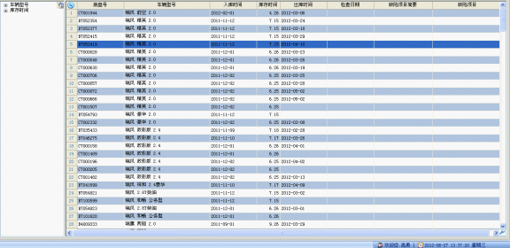

三、车辆出入库管理
目前只是具备了出入库时间查询和库存时间,库存车定期检查项目自动生成的功能,今后出入库车辆要与上面的客户信息管理结合起来。

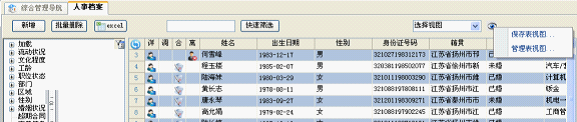

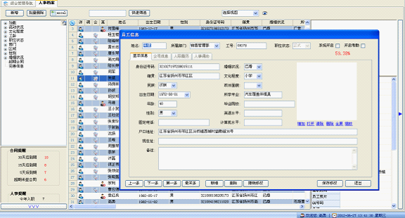

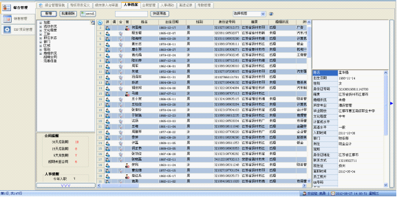

三、人事档案管理
人事档案这个界面涵盖了人员基础信息、劳动合同管理、离退管理、人员调动等,集成在了一个界面里。

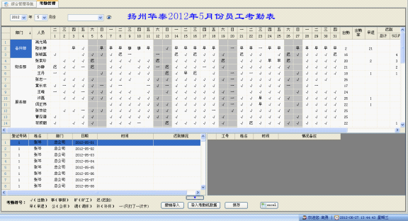

四、考勤管理
之前考勤机的excel数据得在人工计算下才能形成上面的报表,现在直接导入考勤机数据即可形成以上的报表,并且还可以查询考勤机excel数据的原始记录(左下方的表)。

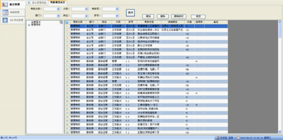

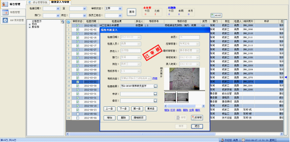

五、绩效考核
绩效项目的定义
绩效考核

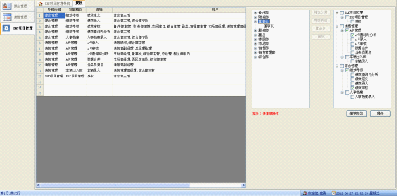

六、权限管理
结合帮助里的权限示例,做了一些修改,能够满足本系统的需求、

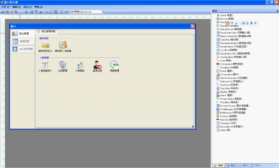

一、页面集合中使用了面板转移方法
页面集合是一个非常好的控件,很适合做大型系统,因为其面板可以嵌套,可以容纳任意多的控件。但唯一不足是面板内如果控件太多,设计或打开的时候非常缓慢,也是非常致命的。最终是采用的面板转移的方法来解决这一问题的。
这是主界面的模块,面板内的控件很少,基本就是功能性控件
这是应用后的主界面 可以发现上方增加了很多页签,每个页签里也有很多控件。这是通过转移窗口的控件到页面集合的方法来实现的,这样就很方便得解决了页面集合里控件过多的问题。

三、个性视图保存
狐表的视图保存是公共的,同权限用户都可以看到并使用,而这个功能可以使得每个用户都有独立的视图,和系统自带的视图功能一模一样。

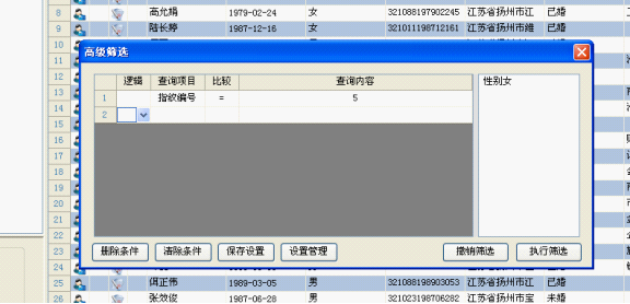

四、高级筛选
和视图保存一样,高级筛选也是同权限用户共享的,此功能可以使得每位用户的高级筛选独立使用,互相不冲突,不重复。

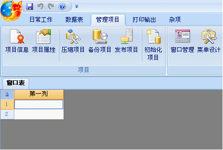

五、动态加载表
之前由于功能较少,系统内有几张表没有什么影响,但是随着系统越来越庞大,现在已经有了28张表,如果全部用外部表,内部表来加载的话,非常之缓慢。后来我采用了动态加载表的方式,全部用窗口表,现在整个系统就一张承载窗口的表而已,其余全部动态。(借鉴的华海仓库系统)
