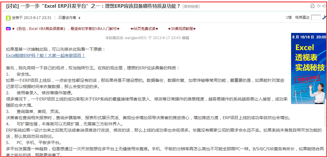

在给自己或者同事编写各式各样的小软件小工具之后,我发现,好多东西都是相似的,有规律可循的,我应该给自己写一个软件框架,这样就不用每次都要重新写所有的东西多作好多无用功了。因为当初我也只熟悉VBA,所以就想利用Excel的便利与亲民特点,做一个快速开发的平台。我也曾为此在ExcelHome论坛发贴找人一起来做这样的事,这是当初我发的帖子
(图2-1 帖子一)
(图2-1 帖子二)

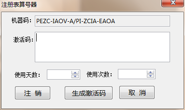

特色:
1.1试用需要软件作者发一个试用注册码!
1.2试用注册码可以控制试用的次数、试用的天数,也可以同时限制使用次数与天数,如果任何一个到达使用期限都会无法登陆!当使用天数与次数都不设定时,即生成永久注册码。
1.3试用码只能使用一次,第二次使用试用注册码时无法正常注册。
1.4将所有密钥都统一成变量,方便开发者随时方便的更换密钥,以便达到不同客户、不同系统区别注册码的目的。
1.5将所有人的注册记录都保留记录,以便得知用户是否有注册过。
1.6提供单独的注册机。
(图4-1-1注册机算号器界面)
1.7因为注册码中包含日期及限制的天数与次数,所以相同的电脑每次生成的注册码都是不一样的。
1.8更是因为注册时间及限制天数及次数保存在注册码中,所以破解难度更高一点。

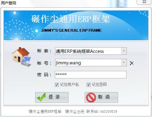

特色:
2.1.多数据源、多账套支持。
2.2.数据源一次设置,其他的只要分发即可。如果遇到连接不上也不会卡死的情况。
2.3.根据前面的数据连接配置文件,自动加载可以访问的数据账套!
2.4.系统提供一个记住账号跟记住密码的功能。用户可以自由选择记住账号还是记住密码。
2.5.默认以最后一次登陆的用户打开登陆界面。
2.6.不想被别人知道使用此电脑登陆过系统可以删除登陆记录!
2.7.根据登陆的用户可以启动不同的用户界面!
(图4-2-1用户登陆界面)

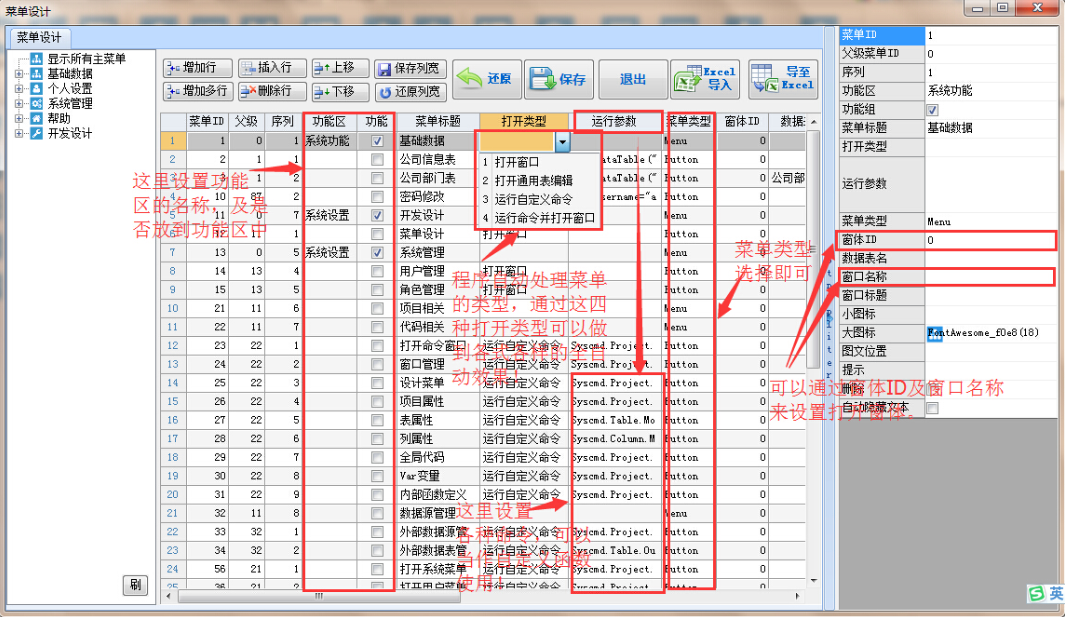

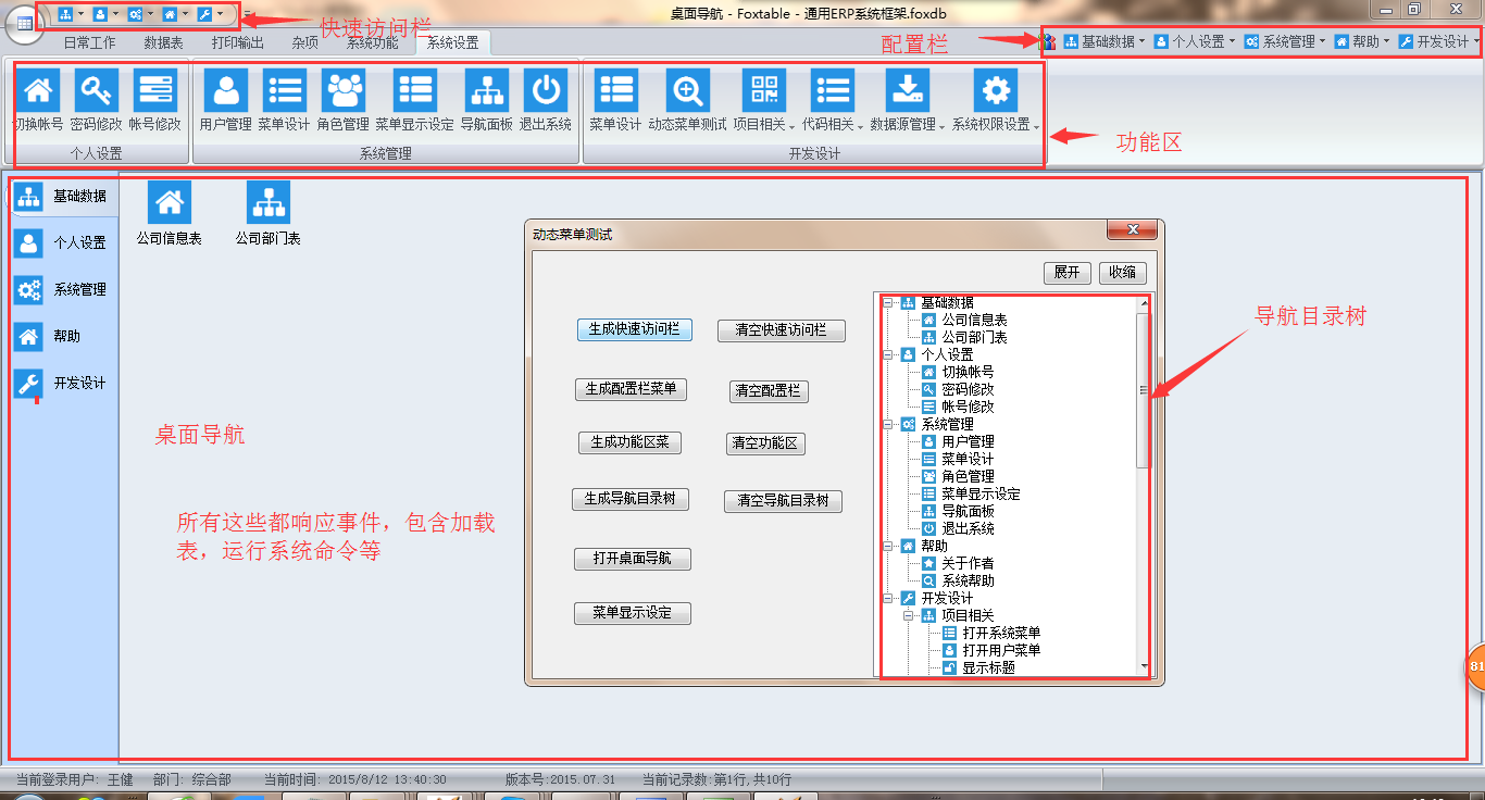

3.动态菜单模块
特色:

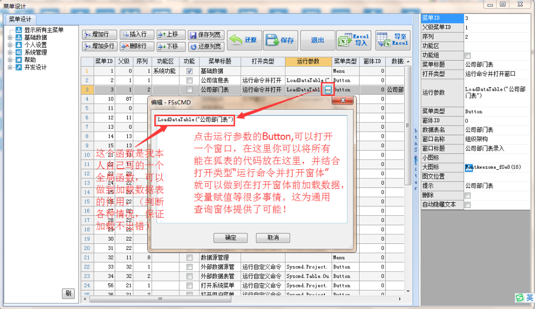

3.1.拥有自己的菜单设计器,设计一处可以在“快速访问栏”,“配置栏”,“功能区”,“导航目录树”,“导航桌面”中多个地方实现全自动生成菜单。
3.2.所有菜单都响应事件,这些事件都只要在菜单设计器里设计就可以,不用到狐表自带的系统中输入代码。这意味着可以发布后修改增加菜单功能!

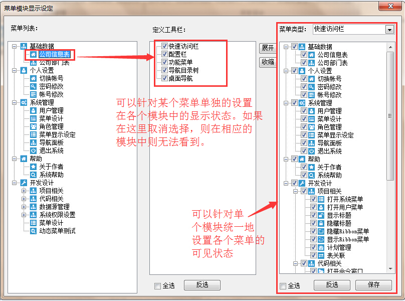

3.3.可以灵活地设置各个模块的显示状态。
3.4.菜单生成代码,只需简单的一句话。
3.5.菜单权限控制。
3.6.当非“开发者”账号登陆时无法看到“开发设计”菜单。这里的开发者是指自定义用户角色中的“开发者”并非指狐表本身自带的开发者账号。一开始的jimmy.wang为开发者权限。
(图4-3-1菜单设计器常用功能介绍)
(图4-3-2菜单设计器支持自定义函数功能)
(图4-3-3菜单显示状态自定义模块)

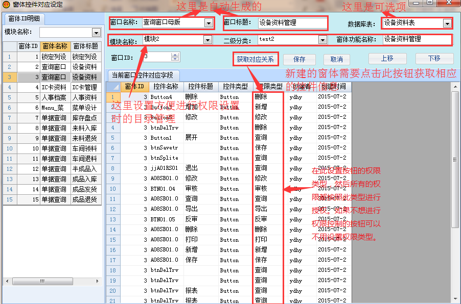

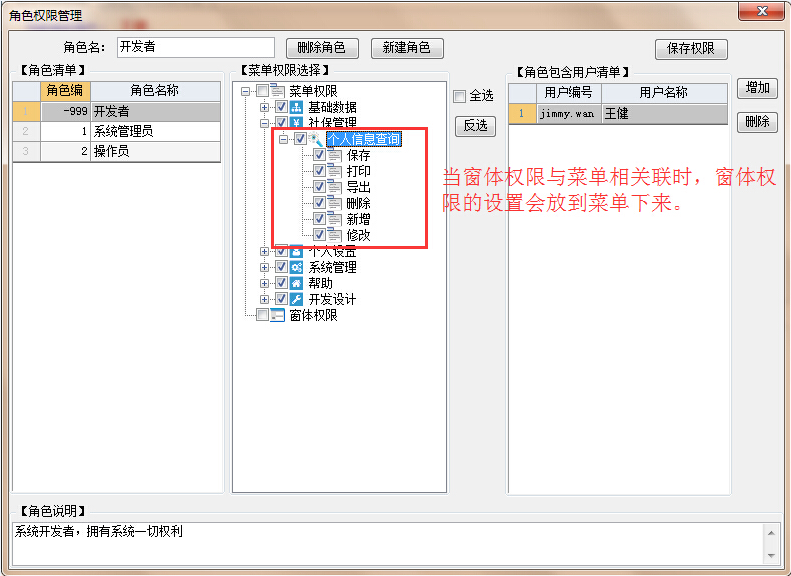

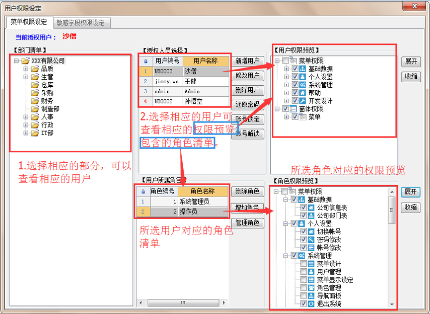

4.用户及权限管理
特色:
4.1.提供与人事系统对接的功能
4.2.可以对自己的登陆账号进行修改!
4.3.个人密码修改
4.4.用户管理

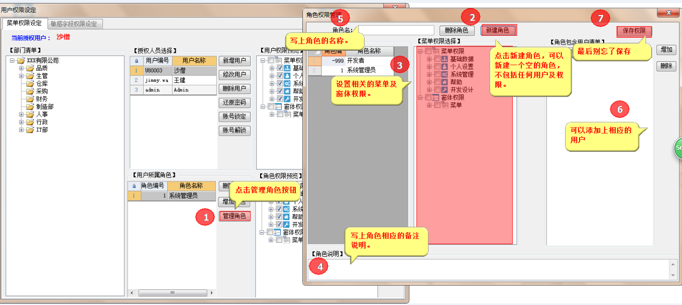

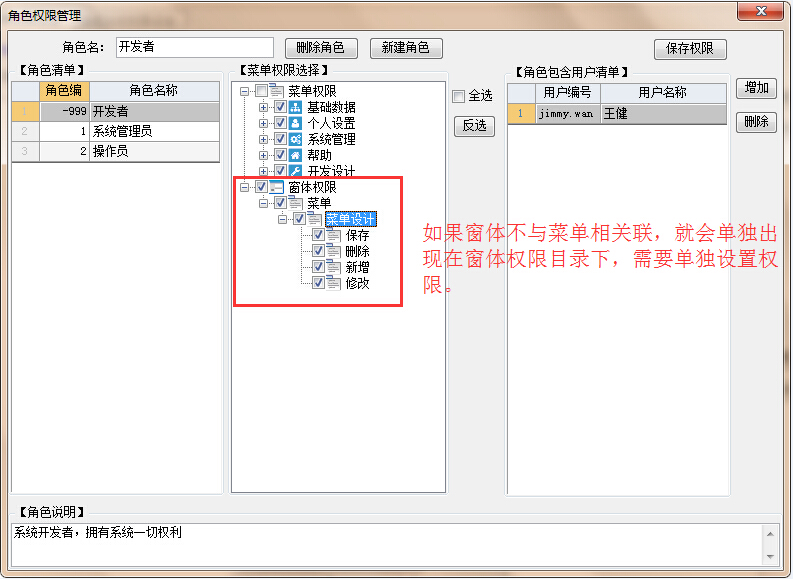

4.5.用户的角色管理:
4.6.角色管理
4.7.角色用户管理

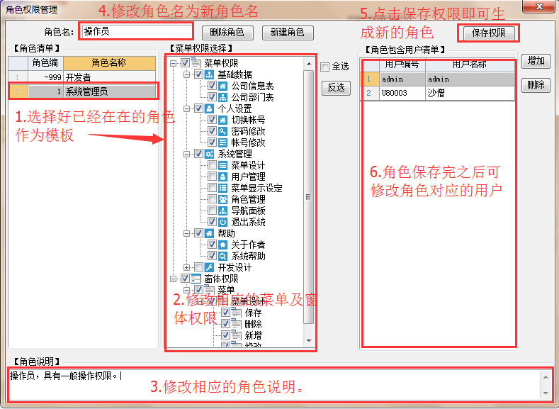

4.8.窗体权限设置

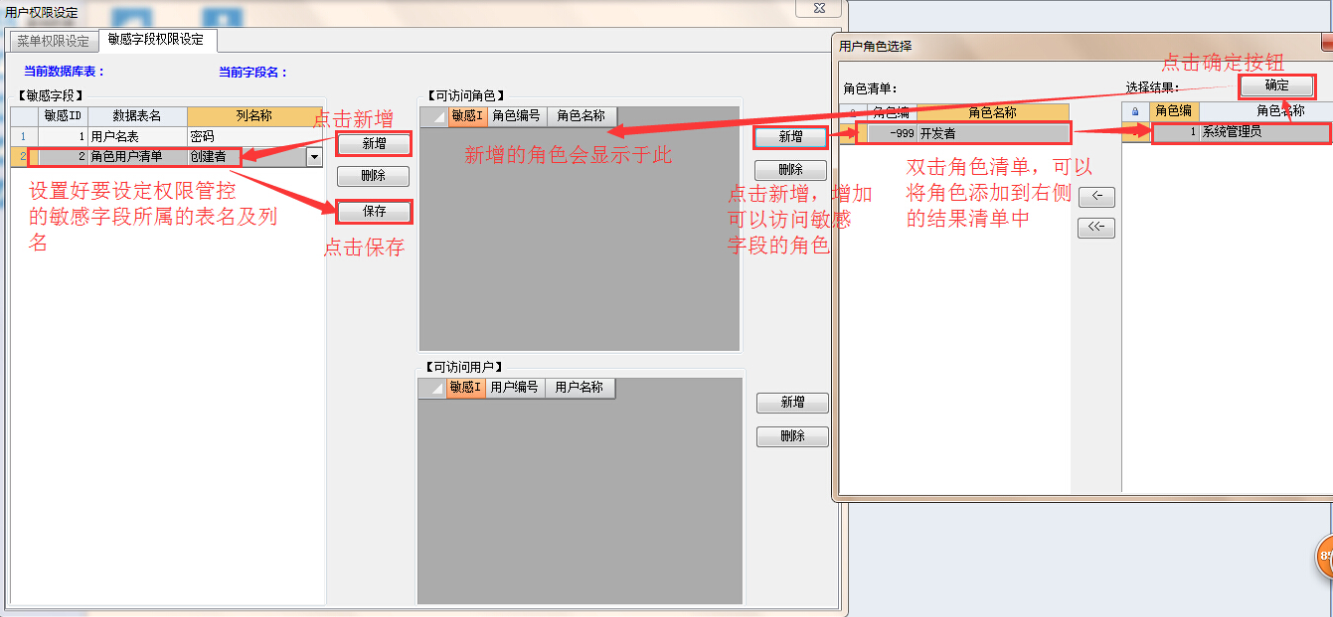

4.9.敏感字段权限设置
(图4-4-1根据人事资料添加用户模块)

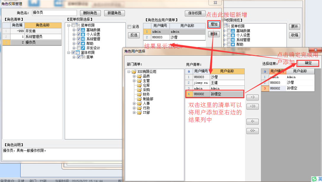

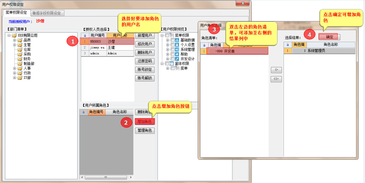

(图4-4-2根据已有角色给用户增加角色功能)
(图4-4-3新建角色给用户增加角色功能)
(图4-4-4新建角色及相应权限功能)
(图4-4-5用户已授权权限查询)

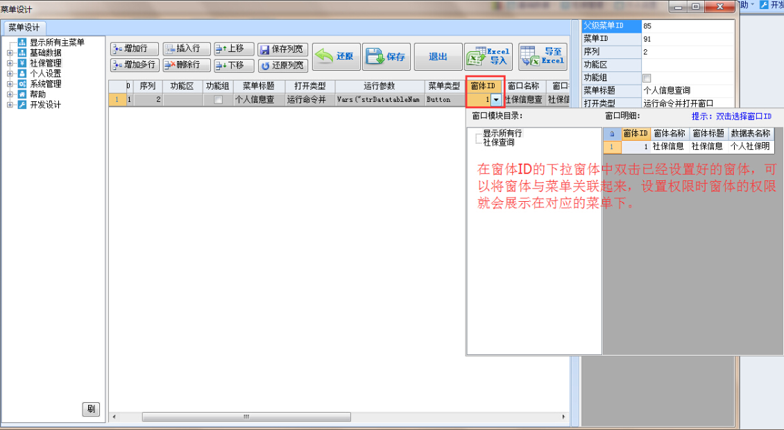

(图4-4-6窗口权限设置信息获取)
(图4-4-7窗口权限关联到菜单项)
(图4-4-8菜单下的窗口权限授权设定)
(图4-4-9单独窗体权限设定界面)
(图4-4-10添加用户到指定的角色当中)
(图4-4-11创建敏感字段并授予某角色访问权限)

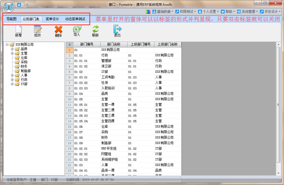

5.灵活的界面设置
特色:

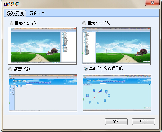

5.1.可以在系统选项中选择界面风格

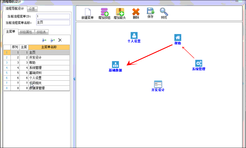

5.2.支持左目录树导航、右目录树导航、目录导航、流程导航多界面切换
5.3.可以在开发时和发布后自定义流程导航,让您的菜单导航更具逻辑性
5.4.流程导航支持任意的流程效果设置。支持类Win7地址栏效果的当前位置显示与任意目录切换。
(图4-5-1灵活的菜单显示位置,图片为了展示各种菜单展示方式,所以显得有点乱)
(图4-5-2灵活的界面风格设置)
(图4-5-3标签显示多窗体)

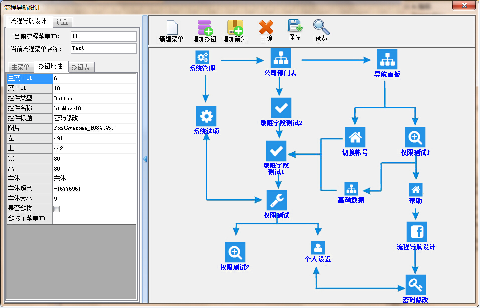

5.4.1在很多系统当中,每个操作之间都存在着相互联系,这时候,用流程图的形式展现系统菜单更能够让人明白系统之间的业务逻辑,操作也更方便、顺畅!比如说下面的效果:
(图4-5-4网上下载的效果图)
下面是仿制效果图,也许下面的图片看上去跟上面的图片效果不太一样,只是因为我没有去调整相应的图片及字体而已,理论上目前的设计是支持任何效果的。
(图4-5-5流程菜单仿制效果图)
5.4.2流程菜单的设计史无前例的简单。动画效果如下:
(图4-5-6流程菜单设计动画效果)
5.4.3.菜单切换更是简单明了,动画效果如下:
(图4-5-7流程菜单切换效果动画)
