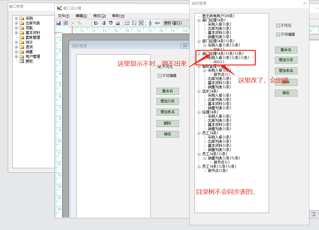

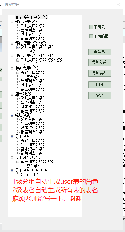

目录树生成和统计  发帖心情 Post By:2022/11/27 13:17:00 [只看该作者]
老师麻烦你给调试一下,,,生成的不会写麻烦给写一下

  发帖心情 Post By:2022/11/27 21:00:00 [只看该作者]
老师这里我好像调好了,,就是在窗口表事件统计前加了个DataTables("授权").Load,,现在就是在列名加入了同名的会报错,,不知道那里的原因,麻烦老师给看看,再有帮我再授权表的分组名,表名,做个按钮直接生成的,死活做不出来,谢谢老师了

  发帖心情 Post By:2022/11/27 21:47:00 [只看该作者]
授权--选择2级--增加表名,,重命名的时候,不是同名不会出错,,输入列名是重名就会提示,不知道那句代码需要改

  发帖心情 Post By:2022/11/27 23:34:00 [只看该作者]
照你的改了,,选择目录树事件单击事件又有问题了,,表名和列名输入不进去了,这里需要怎么改一下呢

  发帖心情 Post By:2022/11/28 8:36:00 [只看该作者]
如果要对目录树进行编辑,就不要使用来做筛选或者加载,。因为只有BuildTree等功能生成的目录树才会有e.Node.DataRow,之后手工添加的节点是不会有绑定的行的。编辑和使用分开不同的窗口和控件
