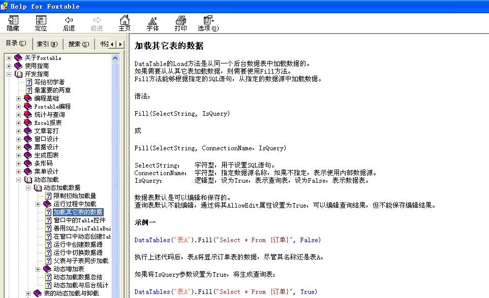

感谢bin的回答,好像有fill的方法,如下图:

谢谢狐爸,基本明白了,对于fill就是对load的补充,load是从同一张表中重新加载数据,fill是从其他表(相同结构)加载数据,
如果要临时生成一个对象,查询表就使用QueryBuilder,如果是生成一个数据表,则使用OuterTableBuilder
以上理解对吗?请狐爸指点!谢谢
也可以使用bin推荐的SQLCommand来生成一个临时的datatable对象
[此贴子已经被作者于2013-11-26 10:54:15编辑过]
  发帖心情 Post By:2013/11/26 10:53:00 [只看该作者]
对的,这里有总结:
http://www.foxtable.com/help/topics/1933.htm
  发帖心情 Post By:2013/11/26 11:20:00 [只看该作者]
注意Fill不需要相同结构的,不同结构也可以。
