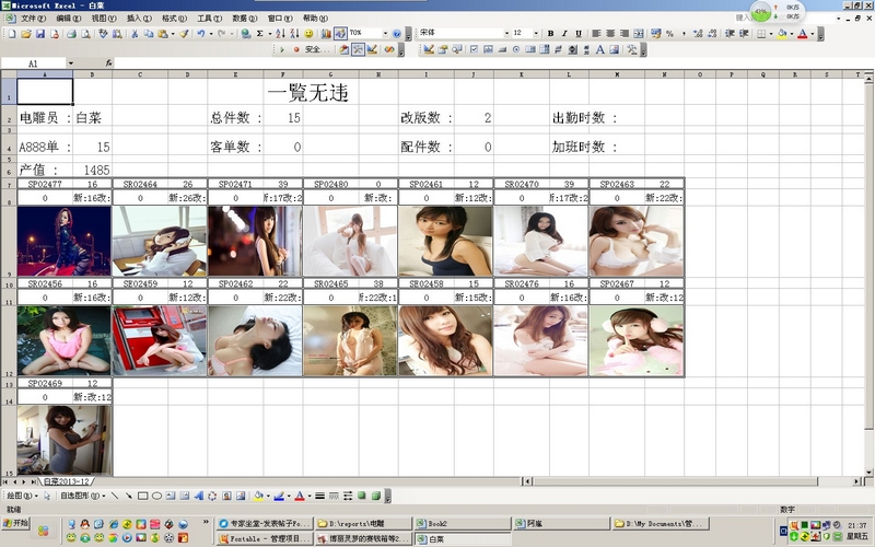

1.因为我是先用字典把要导出的人名集合,再用KEY去把同一人的行,存到臨时表,再用 FOR 在臨时表 一行行加到 XLS表的相应格去. 运行起來,很慢,如果要导出的人数在50人,只导一个月的数据,都花上了半小时.......(这个能,否优化?)

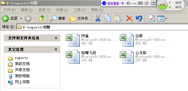

2.现在我只做到是独立的一个人保存一个XLS工作簿,能不能做到保存在一个工作簿里.
每一个人都只能分別保存,想要做到是在一个工作簿,以分页面,分別把各人相关保存.
3.对于一些字节很多的备注,转到XLS超出单元格时,能不能做到自动換行?这个我找了很久帮助都沒找出來.

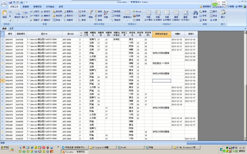

目标原表
这是效果
期待能优化到.
