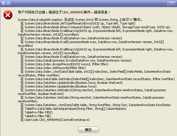

       year和month 的变量定义已经通过,但是
f.Filter = "[年] = '"& Year & "' and [月] = '"& Month &"'"   '  过滤条件
    还是出现问题,一个是语法问题,另一个是否是因为我的表中[年]和[月]均是数值型表达式列,能否是因为 Year 和 Month 定义的是字符型,不匹配的原因。再次谢谢!
   请看错误提示:
t_fs
等级:一尾狐 帖子:431 积分:2808 威望:0 精华:0 注册:2008/9/1 8:46:00
  发帖心情 Post By:2008/11/23 16:04:00 [只看该作者]
   试了一下将定义行改成如下,与字段类型一致:
Dim Year As Short = e.Form.Controls("listbox1").Value
Dim Month As Byte = e.Form.Controls("listbox2").Value
     这次未出现错误提示,但是也并未将选定行复制到另一表中。
czy
加好友 发短信 一级勋章 三级勋章 二级勋章
  发帖心情 Post By:2008/11/23 16:37:00 [只看该作者]
测试了一下,没发现你所说的问题,可否传你的文件看看。
