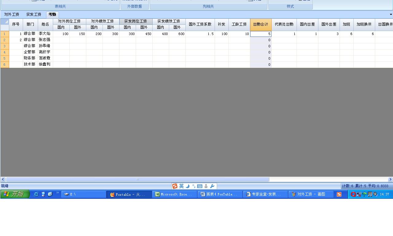

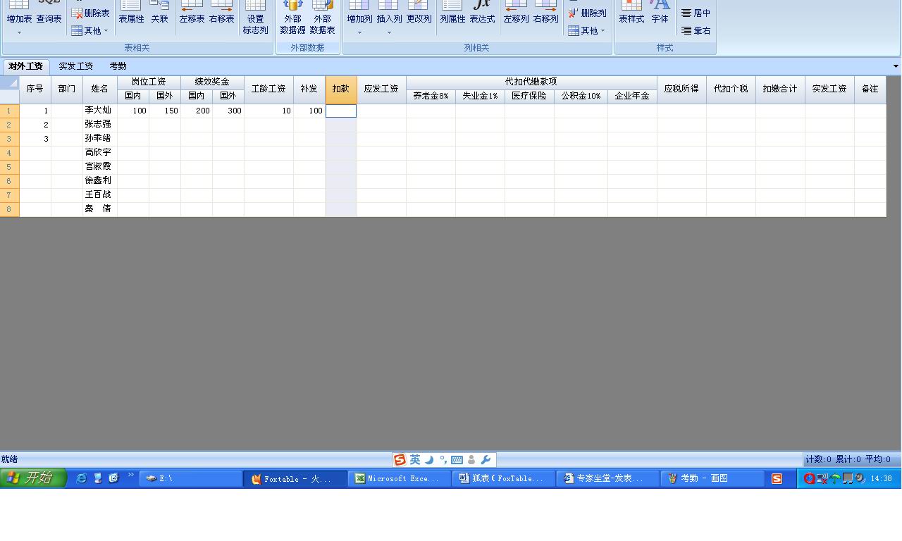

在此对外工资表考勤表
1:以对外工资表为父表,以考勤表为子表,以姓名做关联。
2:如何设置可以使对外工资表中的姓名和部门随着考勤表的姓名和部门的变化相应变化,而并不是用手动去修改。如果考勤表中增加了一行,即添加了新的姓名,也要使对外工资表中相应的增加。
3:对外工资表中的扣款项是根据考勤表中的出勤合计算来的。你可以不用管绩效工资,岗位工资,国内和国外工资,你可以把他们看成在满勤额状态下应得的工资,我叫他满勤工资。扣款项的计算公式为:扣款=(满勤工资/30)*(当月天数-出勤合计)。其中不管哪个月30是不变的,但是有的月事28天,有的是31天,如果这个月事30天,那么出勤30天就算满勤。如果是这个月事31天,那么出勤30天就算缺勤1天的,像这样的,我该怎么写程序啊。
               跪求答案。

wgllvyue
等级:婴狐 帖子:26 积分:250 威望:0 精华:0 注册:2011/6/17 17:32:00
  发帖心情 Post By:2011/8/22 8:13:00 [只看该作者]
什么叫纸上不谈兵啊,请指教
  发帖心情 Post By:2011/8/22 8:19:00 [只看该作者]
意思是让你将表传上来再提问。
wgllvyue
  发帖心情 Post By:2011/8/22 14:09:00 [只看该作者]
哦,谢谢。
图片点击可在新窗口打开查看点击浏览该文件:工资管理.table

在此对外工资表考勤表
1:应以考勤表为父表,以对外工资表,实发工资为子表,
详见关联设置及表事件.(部门列应设表达式)
3:如何判断当月天数:
利用共享方法DaysInMonth可以获得指定月份的天数,例如:
Output.Show("2008年2月有" & Date.DaysInMonth(2008,2) & "天")
