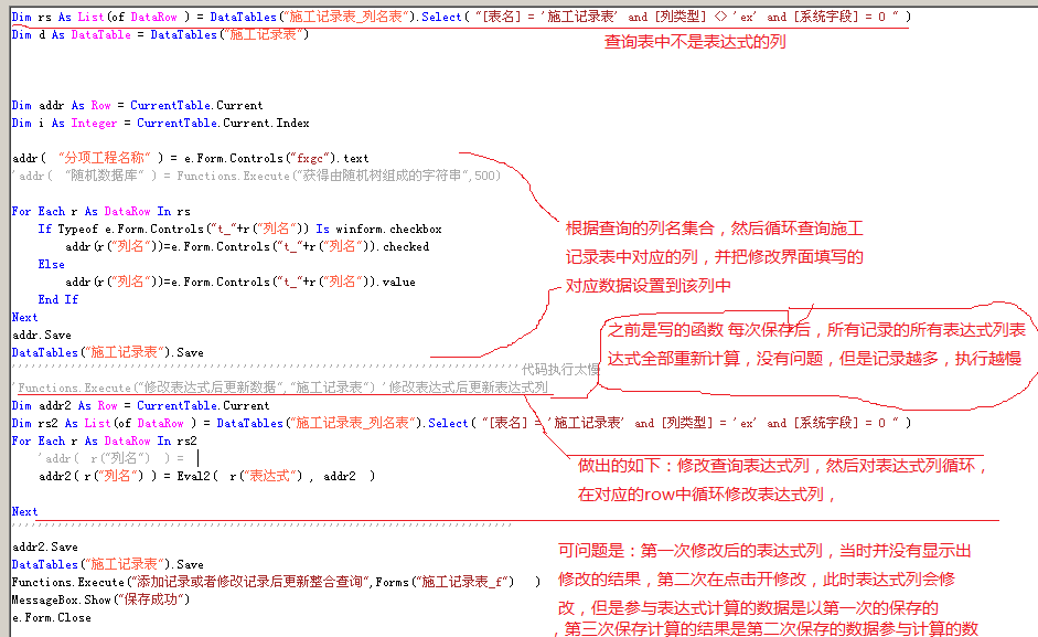

描述在图片里面,大家看图片谢谢

第一次没变化,第二次点击打开 修改保存后 显示就就是第一次的数据参与计算的结果,
如:有列为A,B,C     , 默认为A = 1,B=2,C表达式为A*B,
加入打开前 默认数据为A = 1,B=2,C=2,
第一次打开修改保存数据为A = 2,B=2,C=2,
第二次打开修改保存数据为A = 2,B=3,C=4,
第三次打开修改保存数据为A = 3,B=3,C=6,
  发帖心情 Post By:2019/2/25 11:31:00 [只看该作者]

这代码 太多了 我想了下 Dim addr As Row = CurrentTable.Current这个代码 能不能 得到 dateRow, 我对daterow修改, 也不行

,我去试下  ,还有个问题 ,我这这上面 说的表达式列 其实 就是 数字字段,我用程序来控制 必须用其他列的数字运算产生,

找到问题了 ,我日,因为 有个表达式列 是由其他表达式组合算出来的,我只看了一个 后面的没注意,刚刚 去看了下 才突然发现,第一列先算,接着 算后面的,但是第一列,数据已经执行完了
