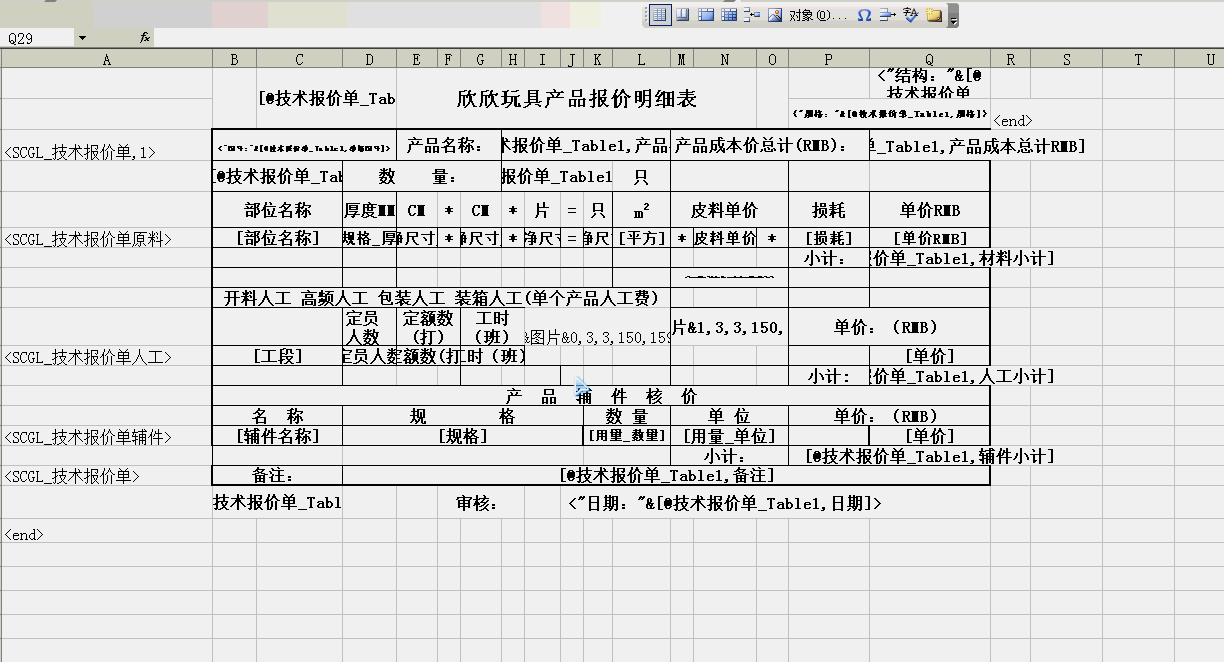

按照帮助操作,excel打印图片。
分割出图片列需要打印的多个图片文件名字。
图片已经在Attachments目录下
excel单元格设置[&&tu(0),48,48]
打印的时候图片不显示

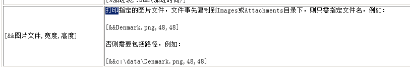

tu(0)是代码,无法用到模板里。
如果要知道第几张图,参考
我们知道,图片列的一个单元格可能包括多个图片,上述的引用格式打印的是第一个图片。
我们可以指定打印第几个图片,方法是在列名后面加上“&X”,X是一个整数,表示要打印的图片的位置,从0开始编号。
例如:
[&照片&1,3,3,150,159]
表示打印第二个图片。
再例如打印第三个图片:
[&照片&2,3,3,150,159]
如果要做其它特殊处理,要到报表事件里做:http://www.foxtable.com/webhelp/topics/2338.htm

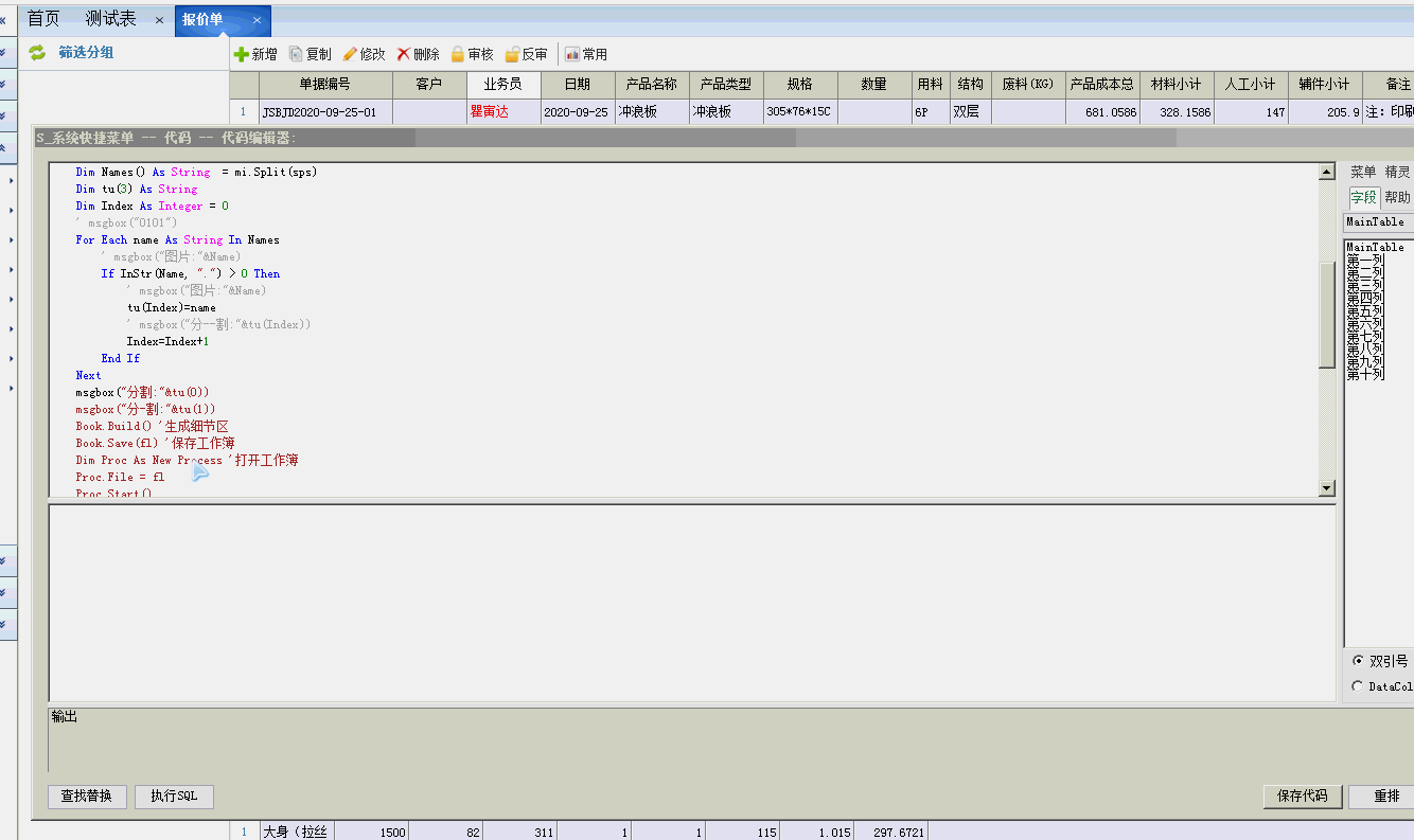

蓝老师,不知道为什么直接按照帮助里设置[&图片&1,3,3,150,159],就是无法打印图片
用代码处理,有什么变通的方法解决代码应用到模板里

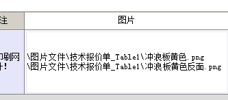

这个格式不适用FTP文件吧。FTP文件已经缓存到Attachments目录下
  发帖心情 Post By:2020/9/30 11:41:00 [只看该作者]
FTP文件要提前下载到本机才能使用,ftp文件在RemoteFiles而不是Attachments
suliao9641
等级:幼狐 帖子:84 积分:648 威望:0 精华:0 注册:2013/3/28 14:15:00
  发帖心情 Post By:2020/9/30 12:49:00 [只看该作者]
好奇怪,需要打印的图片RemoteFiles和Attachments都有
但是[&图片,3,3,150,159]还是打印不出图片
  发帖心情 Post By:2020/9/30 13:33:00 [只看该作者]
确定列名也是叫图片?上传实例测试一下

请版主看看,不知道为什么代码贴不出来
以下是EXCEL模板
图片点击可在新窗口打开查看点击浏览该文件:技术报价单打印.xls
