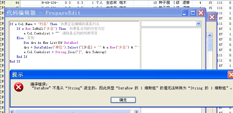

  发帖心情 Post By:2008/9/15 8:09:00 [只看该作者]
       从以上的代码改为如下:
        Dim drs As New List(Of DataRow)
              '从单位区域获得该县名的全部行
        drs = DataTables("单位").Select("[乡名] = '" & e.Row("乡名") & "'")
          e.Col.Combolist = String.Join("|", drs.ToArray)
会出现错误提示
  发帖心情 Post By:2008/9/15 8:13:00 [只看该作者]
呵呵,搞错了,别用select,用getuniquevalues取得值的集合,才能用join合并。
kylin
加好友 发短信 F6
  发帖心情 Post By:2008/9/15 8:28:00 [只看该作者]
哦,刚才就有这么一闪念,看来用getuniquevalues取得值的集合,才是string的集合,才能用join合并。
谢谢!
