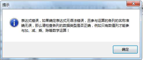

可是带锁数量,是个变量,我试了加上如下代码:
 + IIF(带锁个数 = e.newvalue,e.newvalue*70,0)
实现不了,提示附近所示的错误。
请赐教,谢谢!
Darcylau
等级:幼狐 帖子:55 积分:439 威望:0 精华:0 注册:2017/6/5 21:39:00
  发帖心情 Post By:2017/6/30 14:01:00 [只看该作者]
您忙吧? 不好意思这么频繁地打扰您。
加锁一般是1个或者2个,我就直接这样写了,可以了。
+ IIF(带锁个数=1,70,0) + IIF(带锁个数=2,140,0)
谢谢您!
  发帖心情 Post By:2017/6/30 14:12:00 [只看该作者]
直接写成这样即可
 带锁个数 * 70
