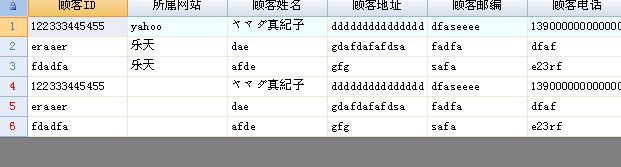

可是我在合并是。会产生提示有重复用户,但是仍然还是会导入当行数据,效果如下。有什么办法在发现重复时则不导入当前行吗?
