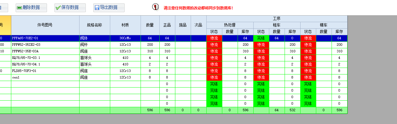

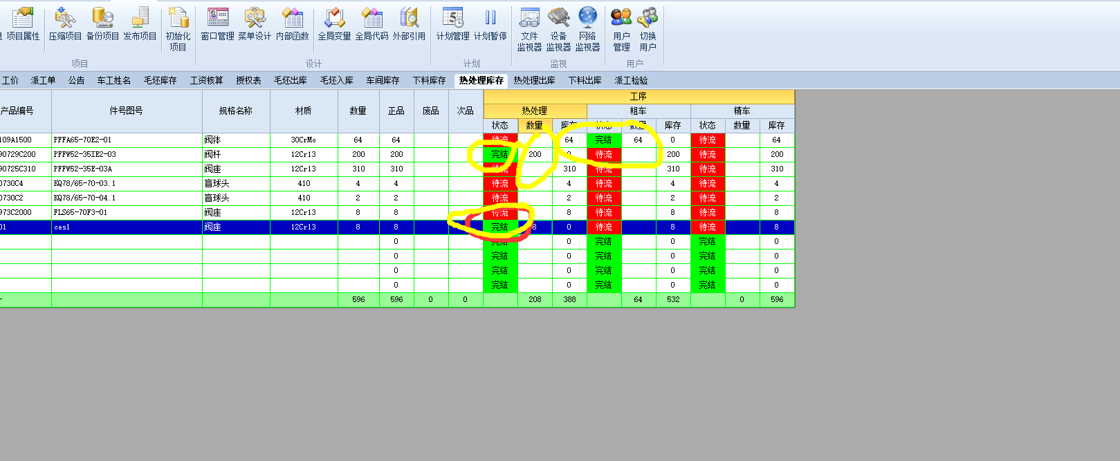

1.2.7列·是有数据变化的·
这图是发布前的··
发布后·数据都显示不全第二.第七·都不显示·
请问老师是怎么回事··

连接的是同一数据·只要不发布就不碍事··发布后 ·就显示不全~~~

切换下表 就能显示了··
但是·
发布后普通用户没有选择表的权限啊··请问老师·需要如何设计呢·
或者通过别的什么办法·刷新呢
