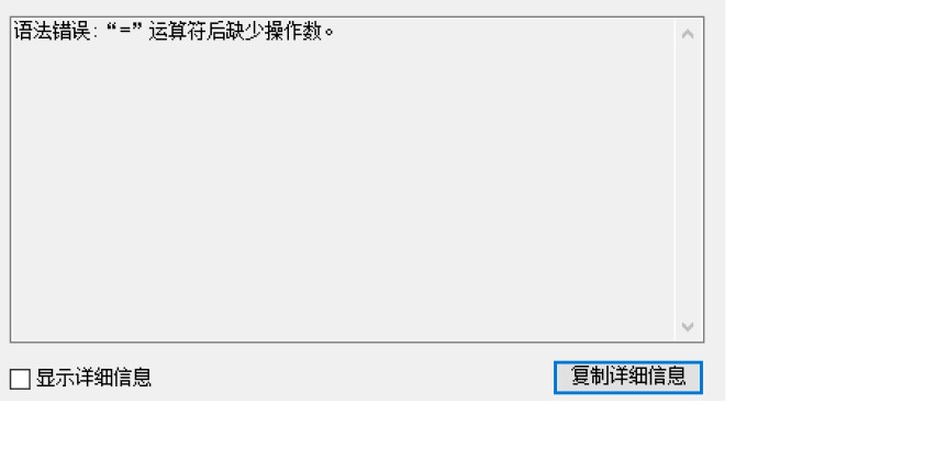

另外,还发现一个问题,这个例子,只要打开设计窗口,保存后,预览的时候如果“村干部基本信息”表里面有空行,就会弹出提示窗口,
图片点击可在新窗口打开查看,代码已经改过了还是没用,虽然不影响使用,但是也蛮讨厌的,请教老师如何解决?

  发帖心情 Post By:2019/8/5 15:51:00 [只看该作者]
http://www.foxtable.com/bbs/dispbbs.asp?BoardID=2&ID=138483&skin=0,看6楼
hzpy
等级:幼狐 帖子:63 积分:597 威望:0 精华:0 注册:2019/7/25 11:01:00
  发帖心情 Post By:2019/8/5 15:55:00 [只看该作者]
嗯,就是按照您这个修改的,在使用界面不会再提示了,不过依旧在设计窗口,预览的时候弹窗提示,晕死了
  发帖心情 Post By:2019/8/5 16:04:00 [只看该作者]
没有改对,请认真核对代码
