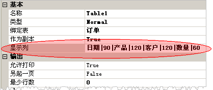

4、设计时指定
在窗口设计的时候,Table控件有一个名为“显示列”的属性,可以一次性地设置要显示的列及其列宽:
按上图所示设置,打开窗口后,Table将按顺序显示日期、产品、客户、数量四列,宽度分别为90、120、120、60,而其余各列将被隐藏。
