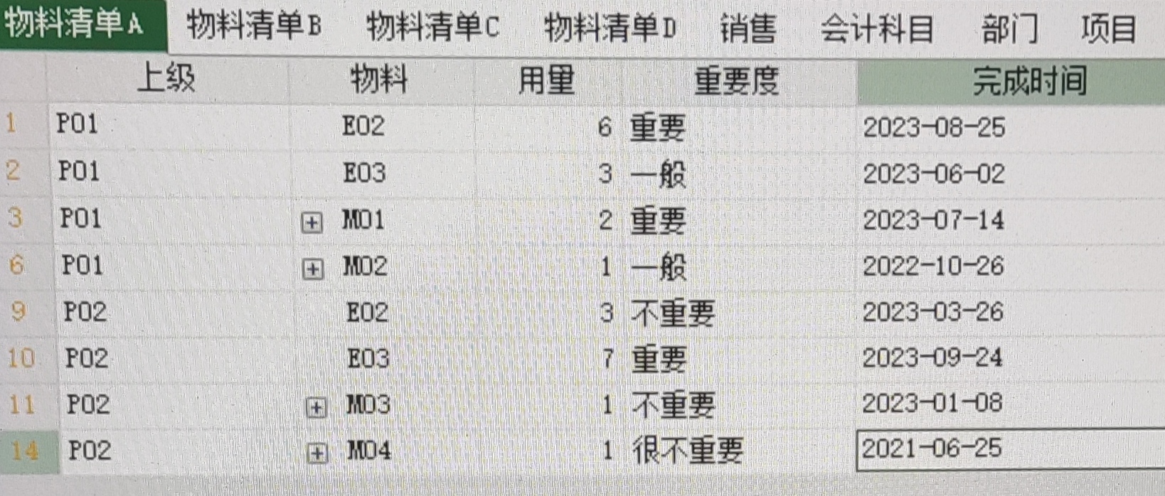

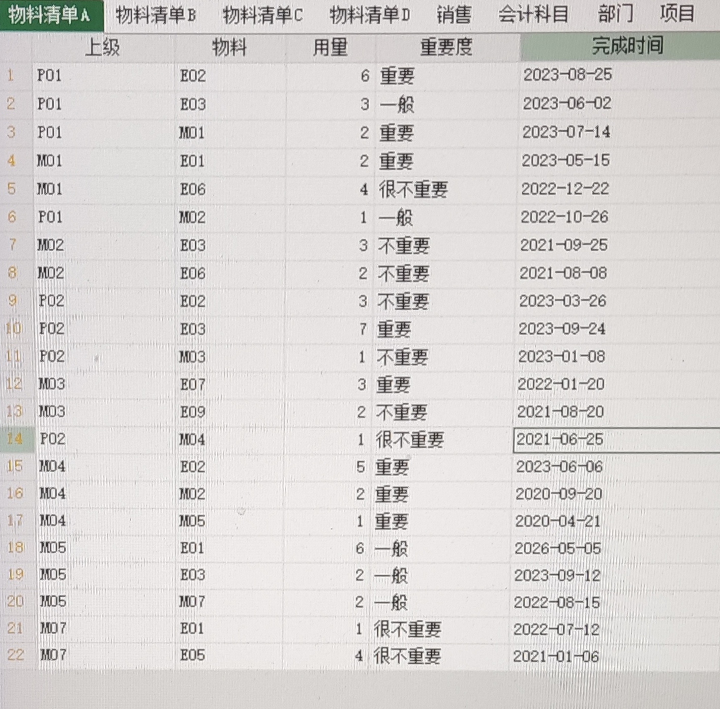

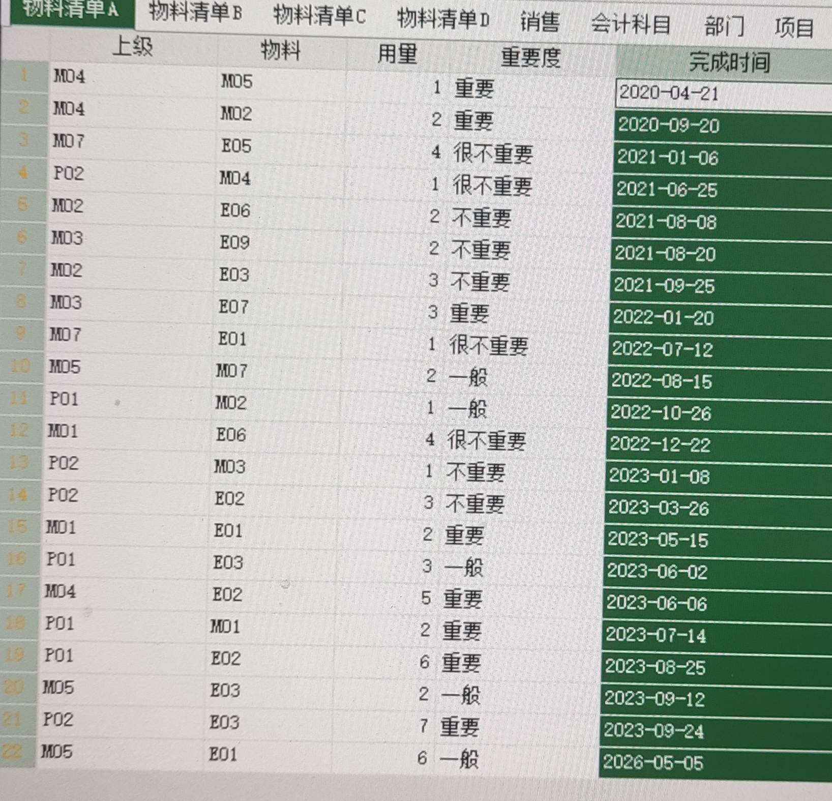

下面三张图来自于casestudy里的“折叠模式”里的“物料清单A”:
我加入了“完成时间”、“重要度”两列。
关闭折叠模式时,如图1:
打开折叠模式,如题2:
此时,我选中“完成时间”列,点击“日常工作”标签页里的“升序”进行排序,得到如图3(结果折叠模式不存在了,数据完全展开了):
问题:
如本帖上面那几轮沟通,我想整体以“折叠行组”为操作单位,以父行的某个数据为比较基础,进行排序,不行吗?
等级:超级版主 帖子:113780 积分:579473 威望:0 精华:9 注册:2015/6/24 9:21:00
  发帖心情 Post By:2023/9/27 15:02:00 [只看该作者]
只能在折叠模式里使用排序列:http://www.foxtable.com/webhelp/topics/3391.htm
其它排序会取消折叠模式
