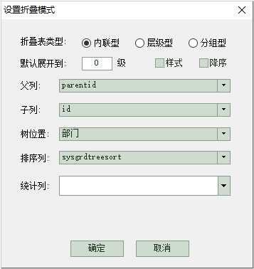

有的时候,我们会需要专门的排序列。
1、打开CaseStudy目录下的示例文件: 折叠模式.Table
2、选择表"部门",这个表有个名为"sysgrdtreesort"的整数列,用于 存储每个部门的排列位置(通常就是部门重要性排序):
3、如果希望生成的折叠模式,能够按照sysgrdtreesort列的值排序,可以按下图所示设置折叠模式,将排序列设置为sysgrdtreesort列:
4、得到的折叠模式如下,同级节点或数据行,都会按照sysgrdtreesort列的值排序:
