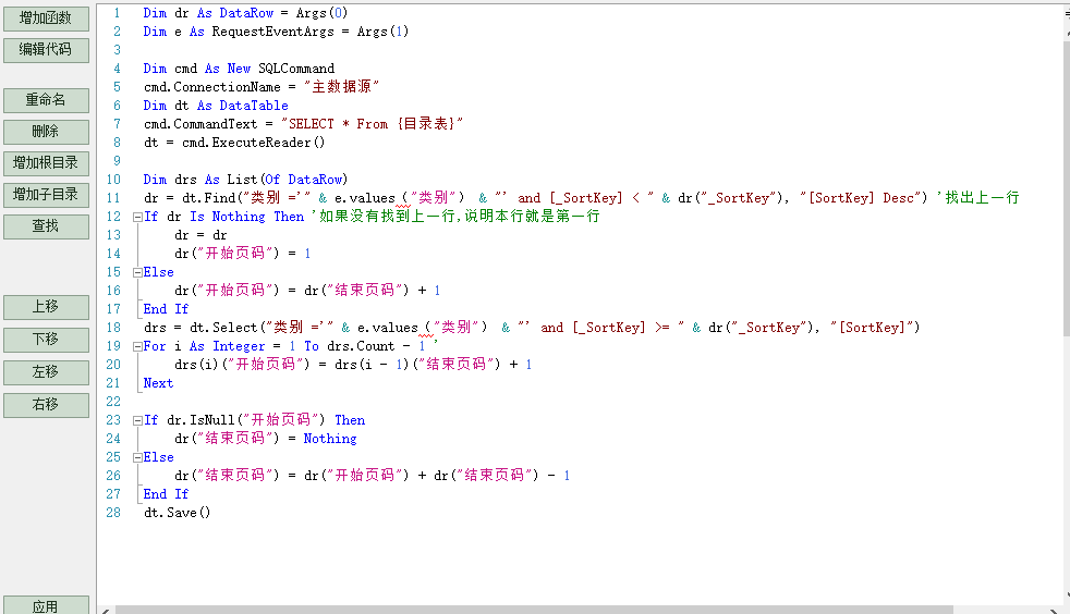

回复:(有点蓝)先看看:http://www.foxtable.com/we...  发帖心情 Post By:2023/11/14 18:03:00 [只看该作者]
老师 是放在内部函数里面的  怎么修正呢?没有达到预期    是想直接在内部函数就定义好
然后通过直接调用函数Functions.Execute("mukuyema")就自动计算,仅传参类别值进来。
图片点击可在新窗口打开查看此主题相关图片如下:屏幕截图 2023-11-14 175829.png
Dim dr As DataRow = Args(0)
Dim e As RequestEventArgs = Args(1)
Dim cmd As New SQLCommand
cmd.Conn ection Name = "主数据源"
Dim dt As DataTable
cmd.CommandText = "SE LE  CT * From {目录表}"
dt = cmd.ExecuteReader()
Dim drs As List(Of DataRow)
dr = dt.Find("类别 ='" & e.values("类别") & "' and [_SortKey] < " & dr("_SortKey"), "[SortKey] Desc") '找出上一行
If dr Is Nothing Then '如果没有找到上一行,说明本行就是第一行
    dr = dr
    dr("开始页码") = 1
    dr("开始页码") = dr("结束页码") + 1
drs = dt.S el ect("类别 ='" & e.values("类别") & "' and [_SortKey] >= " & dr("_SortKey"), "[SortKey]")
For i As Integer = 1 To drs.Count - 1 '
    drs(i)("开始页码") = drs(i - 1)("结束页码") + 1
If dr.IsNull("开始页码") Then
    dr("结束页码") = Nothing
    dr("结束页码") = dr("开始页码") + dr("结束页码") - 1
dt.Save()
等级:超级版主 帖子:113735 积分:579236 威望:0 精华:9 注册:2015/6/24 9:21:00
  发帖心情 Post By:2023/11/14 20:13:00 [只看该作者]
在什么事件调用这个函数的?
cnsjroom
等级:七尾狐 帖子:1571 积分:11238 威望:0 精华:0 注册:2021/1/17 17:06:00
回复:(有点蓝)在什么事件调用这个函数的?  发帖心情 Post By:2023/11/15 10:26:00 [只看该作者]
想在按钮事件中直接触发并调用这个函数  Functions.Execute("mukuyema",“A”)
  发帖心情 Post By:2023/11/15 10:43:00 [只看该作者]
建议还是认真看看这个帮助:http://www.foxtable.com/webhelp/topics/0604.htm,按钮的e参数只有:http://www.foxtable.com/webhelp/topics/0732.htm。不要随便把a事件的参数用到b事件
另外函数的定义也要认真看看:http://www.foxtable.com/webhelp/topics/1486.htm
上面代码定义了2个参数:
Dim dr As DataRow = Args(0) 第一个参数是一个DataRow
Dim e As RequestEventArgs = Args(1) 第二个参数是RequestEventArgs ,RequestEventArgs 只有httprequest事件才有,其它事件表格表格按钮都不可能有的,所以如果这个函数是在按钮里使用,也算是乱用。
如果要在按钮里使用这个函数,必须去掉函数里的第二个参数,然后按钮大概可以这样调用
Functions.Execute("mukuyema",tables(xxx).current.datarow)
