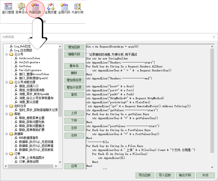

在菜单的“管理项目”功能区,单击“内部函数”按钮,即可定义自己的函数:

3、手动选择函数名
选择 代码编辑器的"内部函数"页,该页会自动列出已经定义好的内部函数,双击函数名可以直接插入执行此函数的代码,还提供了两个按钮,分别用于编辑选定函数的代码和打开函数管理器:
