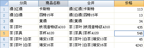

问题背景是这样的,一个销售系统 有商品表,销售表
商品表里面 有商品分类,商品名称,商品编号,商品价格
销售表,有销售编号,商品名称,商品编号,销售价格。
想实现在销售表中 新建销售记录的时候,能在销售表的商品名称列内产生一个下拉目录树,这个目录树根据商品表的商品分类和商品名称建立,通过选择下拉树中的商品,自动填入商品编号,商品名称,销售价格。
背景介绍完了。
下面具体来说说这棵树,有的人说很简单,有很多方法,有droptreebuilder,createtree,generatetreee,buildtree众多工具可以用。
但问题复杂在哪里呢,复杂就在商品的分类上,商品万千奇多。每种商品的分类有的分的很细,有的不必分那么细,因次你不能开始设定我这个商品系统就是一级分类,或者二级分类,或三层分类。所以这棵树的本质就是一颗树枝不等的分支树。
如图
当我点击 树枝的末节点(果实)的时候,就相当于选中了某个商品,这时自动填入自动填入商品编号,商品名称,销售价格。
不知各位高手可有什么方法实现。请帮忙

例子
图片点击可在新窗口打开查看点击浏览该文件:管理项目4.foxdb
