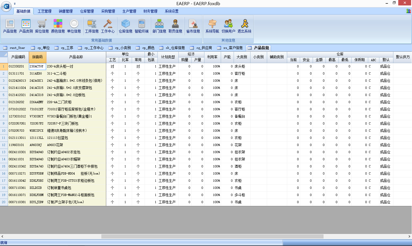

通过项目属性里设置BeforeLoadOuterTable事件,把表不加载了,

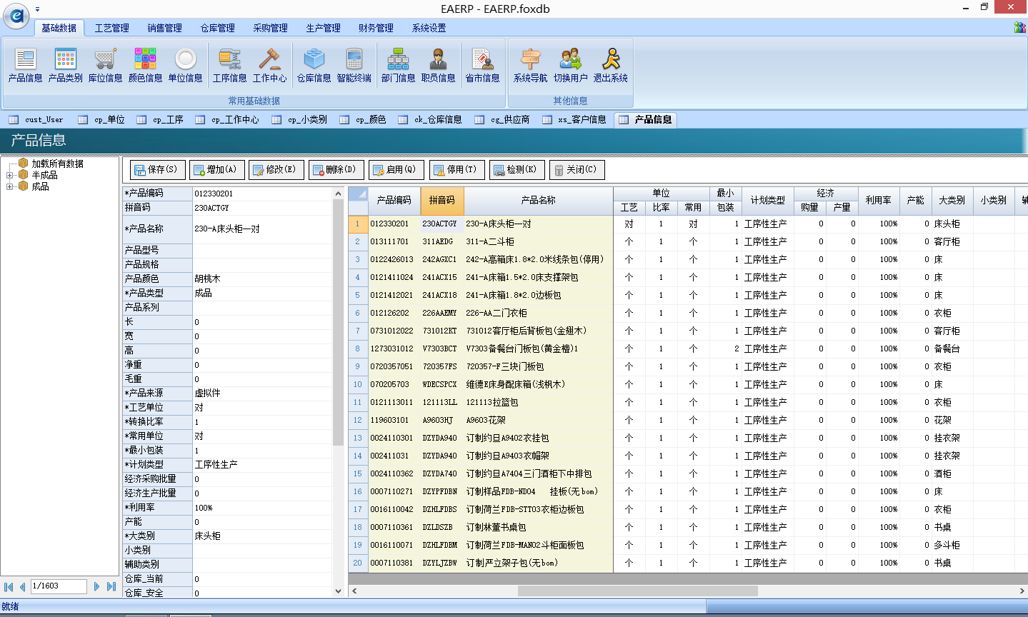

又做了窗体AfterLoad事件,通过树把表加载过来(这已经达到要求了),如下图
但,关闭这个窗体后,这张表 “产品信息” 又跑出来了,如下图
而且关闭其他窗体,都有一大排表站在那里,这多影响美观啊,他们应该是,我想他们出来,就出来,不想他们出来,就不出来

  发帖心情 Post By:2013/12/11 14:33:00 [只看该作者]
我什么时候说的tables("表1").Visible 在项目属性里不能用?
不想显示设置tables("表1").Visible =False不就好了吗?
或者你在项目属性里,直接设置不显示标题.   或者使用代码 TableCaptionVisible = False

  发帖心情 Post By:2013/12/11 14:37:00 [只看该作者]
什么叫做跑来跑去,表在这里哪里都不回去,只不过给你窗口盖住了而已.

  发帖心情 Post By:2013/12/11 14:56:00 [只看该作者]
你关闭了窗口,当然回到了表,否则回到哪里去?
  发帖心情 Post By:2013/12/11 14:57:00 [只看该作者]
直接打开信息窗口你就执行  forms("信息窗口").show   不要显示产品信息表你可以设置这个表的Visible=false
或者把当前表设置为其他表, maintable=tables("XX")
blackzhu
加上不就好了,请把所有的窗口放在一个表 指定所有者表
