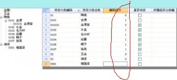

目录树节点的使用-使用目录树节点作为编码级次  发帖心情 Post By:2014/7/23 23:15:00 [只看该作者]
老师您好,
    递归的问题已经研究清楚了,
1、下图窗口中的列“编码级次”,能否使用目录树的节点作为,如下图:
我写了代码 请老师帮忙指点迷津
Dim Row As DataRow
Dim tr As WinForm.TreeView
    Dim td As WinForm.TreeNode
    tr = Forms("存货分类").Controls("存货分类.TV")‘  对应上图的窗口 及 窗口中的目录树
    Row("编码级次")=td
2、上图窗口中的列“是否末级”,怎样能自动判断末级;
lsy
  发帖心情 Post By:2014/7/24 8:17:00 [只看该作者]
“是否末级”、“编码级次”两列多余。
数据表是主,目录树是次,而且表比目录树容易控制,主次颠倒了,就会出力不讨好。
下面案例中的【导航参数】和【专业技术职务】这两个表和相应的窗口,与你的情况类似,楼主可以参照:

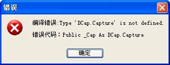

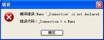

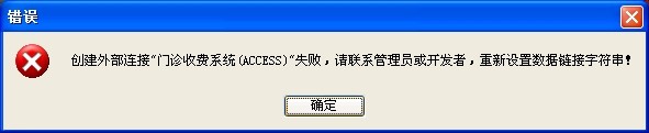

下载打不开-这个通用平台  发帖心情 Post By:2014/7/25 8:39:00 [只看该作者]
老师能否帮助解决一下;
我的FOXTABLE 放在E:\FOXTABLE 开发版\foxtable\开发版\
我的数据库是MSSQL  没有安装Access
  发帖心情 Post By:2014/7/25 9:06:00 [只看该作者]
 回复9楼,第一个问题,你要引用一下对应的dll http://www.foxtable.com/help/topics/1936.htm
 第二个问题、第三个问题,应该是第一个问题的连锁反应。
