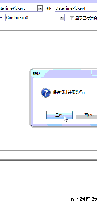

  发帖心情 Post By:2014/8/7 23:54:00 [只看该作者]
做了个简单的例子:
图片点击可在新窗口打开查看点击浏览该文件:例子.rar
bahamute
等级:六尾狐 帖子:1428 积分:11371 威望:0 精华:0 注册:2008/9/1 22:20:00
  发帖心情 Post By:2014/8/8 8:28:00 [只看该作者]
数据库连接字符串需要再设置一下。
