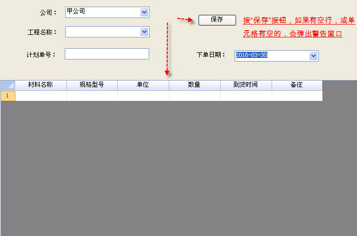

1、录入计划单号时,如果单号已经存在,弹出警告窗口。是在validating写代码嘛?
2、按“保存”时,有空行或者单元格是空,弹出警告窗口
图片点击可在新窗口打开查看此主题相关图片如下:计划单录入 重复提示.jpg
图片点击可在新窗口打开查看此主题相关图片如下:计划单录入 空行 提示.jpg
  发帖心情 Post By:2016/3/30 17:27:00 [只看该作者]
Dim fdr As DataRow = DataTables("表A").Find("计划单号 = '" & e.Sender.Text & "'")
If fdr IsNot Nothing Then
    msgbox("单号已存在")
    e.Cancel = True
  发帖心情 Post By:2016/3/30 17:31:00 [只看该作者]
If e.Form.Controls("TextBox1").Text = Nothing Then
    msgbox("工程名称没填写")
    return
If e.Form.Controls("TextBox2").Text = Nothing Then
    msgbox("计划编号没填写")
    return
For Each r As Row In Tables("表A").rows
    For Each c As Col In Tables("表A").cols
        If r.IsNull(c.name) Then
            msgbox(r.index+1 & "行" & c.name & "列为空")
            Return
